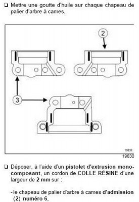

j'ai un renault espace 3 phase 2 2002 g9t. J'ai huilé les chapeaux et les arbres à came. Je remonte les chapeaux de palier et les arbres à came. J'ai suivi la rta qui me demande de mettre du Rhodorseal 5661 que j'ai en ma possession. Mais je ne sais pas comment l'utiliser (si c'est un produit d'étanchéité ou de lubrification). Je vous ais mis une photo d'un chapeau de palier d'arbre à came avec des couleurs.
Dans quel zone en mettre (rouge, bleu, vert blanc)? Sur la partie en contact avec le culasse ou la partie en contact (demi lune c'est bien ca?) avec les arbres?
Aussi le produit doit t'il déborder à l'extérieur du chapeau ou juste mettre une goutte au centre?
Merci encore ^^.
Voici un chapeau de palier d'arbre à came. avec des couleurs.

Merci pour ta reponse rapide. Mais j'ai des questions:
d'ou vient cette page? Car j'ai pas vu de colle résine dans les revu du moteur g9t en ma possession. Est ce un autre moteur?
et ca ne me dis pas exactement ou cela se met sur le chapeau.
Et si c'est le même cas, la colle résine et le Rhodorseal 5661 sont identique dans leur composition et leur but?

Sinon je viens de remarquer que sur ton rta il demande de mettre de la colle resine entre la culasse et le bas des chapeaux. Ce qui n'est pas demander sur mon rta mais que je trouve indispensable. voici une copie de mon rta, en fait j'ai pas vu les bande noire qui montre ou mettre du rhodorseal 5661. Juste un problème de lecture haha ^^. Je clos le sujet. 8)
