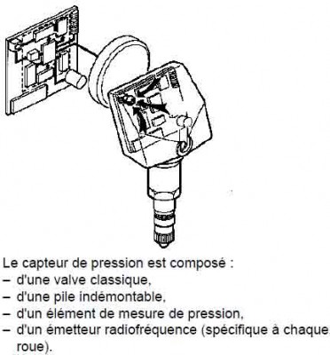

C'est une pile. Le capteur, selon Renault est non réparable :!:

Après retrouvé la source d'info ... la RTA, et pas les MR et NT :!: , c'est bien 10 ans: RTA 682 du IV en 1.9 et 2.2 DCI page 185 .

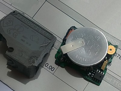

Salut, un de mes capteurs ne fonctionnait plus, j'en ai acheté un neuf chez Renault pour 49 Euros (les prix ont bien baissés). Le passage à la valise m'a coûté une vingtaine d'Euros également chez Renault. Mon problème est résolu. Mon auto (Espace 4 phase 2) va avoir 14 ans et les capteurs sont d'origine.
Avant de me résoudre à acheter ce capteur directement chez Renault, j'ai tenté le coup d'un achat sur ebay auprès d'un vendeur qui en vendait des neufs pour 19 Euros (avec le logo Renault et référence identique au modèle d'origine). Résultat après montage et équilibrage : le capteur n'est pas reconnu par le système (le vendeur m'a remboursé). Conclusion, autant aller chez Renault pour ne pas perdre de temps et d'argent.
Enfin, avant cet hiver, j'ai acheté sur le Bon Coin 4 jantes alliage identiques aux miennes et équipées de capteurs. Ces jantes ont également 13 ans et les capteurs fonctionnent parfaitement (le garage m'a paramétré les deux jeux avec la valise pour le même prix).

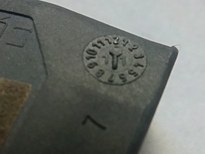

Non, on ne peut pas les tester sans les avoir montés mais tu peux vérifier la date de fabrication qui est inscrite dessus. Si ils sont d'origine constructeur et ont moins de 10 ans, cela devrait fonctionner.
Voici un exemple de marquage de date (ici décembre 2011) :

je viens de regarder. Elles sont de 10/06. C'est des origine Renault (elles sont bleues) mais du coup je pense qu'elles sont plus vieilles que celles qui sont sur la voiture.

Octobre 2006. Les miens sont de juin, donc antérieurs et fonctionnent encore parfaitement.
Celui que j'ai remplacé fonctionnait très bien mais le taraudage de l'obus était dégradé, c'est pour cette raison que j'ai dû le changer.
A mon avis, tu peux donc les monter à nouveau sur ton véhicule (surtout qu'ils sont en "sommeil" depuis que tu ne les utilises plus). Les air-bag sont également donnés pour 10 ans pourtant, pas grand monde ne les remplace passé cette date...
Par précaution, note le numéro inscrit sur chaque capteur avant de les monter sur jante, il peut être utile lors du paramétrage.
Si cela peut te rassurer, j'avais ouvert mon capteur de 2006 et la pile qui s'y trouvait avait encore sa pleine capacité.
