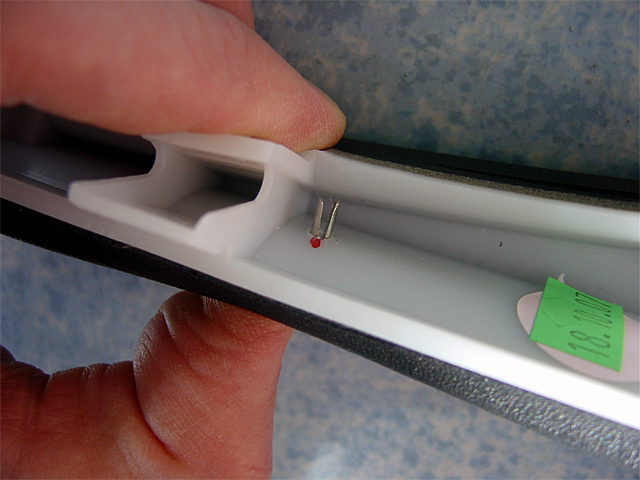

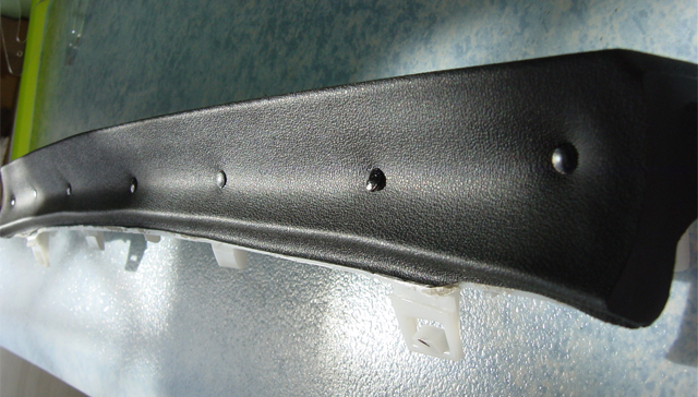

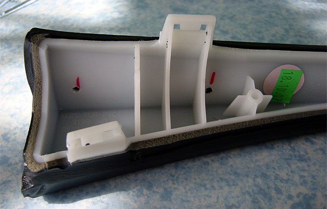

Comme ce sujet revient souvent, je préfère continuer sur ce post en fournissant une solution :
Votre portillon de boîte à gant est en bon état mais il frotte à chaque ouverture = votre revêtement risque fort de se décoller prochainement.
Le problème provient du bandeau situé sous l'aérateur central. En effet, le bord du portillon le frotte et cela ne fait qu'entraîner le "décollement" du revêtement du portillon. A chaque ouverture du portillon, on sollicite son rebord.
Les conditions climatiques sont également hyper importantes. En hiver, le revêtement en PVC se rétracte et en été, il se dilate (une planche de bord en plein soleil avoisinne les 70°). C'est pour cette raison que le frottement est accentué par temps chaud.
Egalement, avec le temps, le revêtement PVC et sa mousse PU perdent de leur souplesse et deviennent plus raides. La matière se tend car les forces exercées sont importantes. Inutile de chercher à coller quoique ce soit, car une des deux parties à coller est en mousse. Cela revient à fixer des plaques de polystyrène expansé avec des clous énormes, ça ne résistera pas et lachera à la moindre sollicitation.
Afin de supprimer le frottement entre mon portillon et le bandeau situé sous l'aérateur, j'ai modifié celui-ci.
1. Dépose du bandeau supérieur central. Il est juste clippé (pas vissé). Par temps chaud, on arrive à l'extraire en ouvrant le portillon puis avec un coup de main, il vient en agissant sur les pattes de fixation.
2. Soulever le revêtement en PVC coté portillon (uniquement) et retirer la mousse à l'aide d'un tournevis. Attention, la mousse située sur les autres cotés doit être laissée (et ne surtout pas tenter de décoller le revêtement des autres cotés).
3. Percer des trous à distance régulière (ici 7 suffisent) trous Ø 3,2 mm
4. Le résultat : 5. Pour plus de facilité, j'ai utilisé des attaches bifurquées en métal 6. Pose des attaches bifurquées. Ces attaches ont l'avantage d'avoir une tête plate et se posent facilement. Le but étant de plaquer le revêtement en PVC contre la structure rigide en ABS. 7. Le résultat : Naturellement, une fois le montage terminé, les attaches ne se voient pas. A présent, le bandeau supérieur se tient à bonne distance du portillon et ne vient plus frotter, évitant les risques d'arrachement mécanique du revêtement. Comme la mousse a été uniquement retirée sur une partie non visible, aucune modification n'apparaît sur la planche de bord. C'est tellement logique qu'il est stupide que les concepteurs de la planche n'aient pas pensé à ce détail (il suffisait de faire "maigrir" le coté de ce bandeau).
Si vraiment, votre tentative de perçage de ce bandeau échoue, cet élément est vendu dans les 42 Euros HT chez Renault.
Je vous indique prochainement, comment réparer le portillon central de boîte à gant si votre revêtement se décolle (et sans utiliser de colle !).

Il est clair que ce sont ces nouveautés (gadgets vendus à prix d'or) qui font vendre les voitures aujourd'hui, le client en veut toujours plus. J'ai refusé l'option GPS à 1 200 Euros sur le mien car il ne faut pas abuser (et mon TomTom à système de succion par ventouse avec levier fonctionne très bien).
En ce qui concerne la planche de bord du 4, elle est d'une conception désastreuse et malgré le nombre de problèmes qu'elle occasionne depuis 12 ans, il est pittoyable que (presque) rien n'ait été rectifié (par Allibert / Faurecia).
J'ai découvert récemment sur le mien que lorsque les éléments moussés sont réalisés, certaines parties comportent des défauts (de grosses bulles apparaissent créant des manques sous le revêtement en PVC).
Pour remédier à ça, le sous-traitant (Faurecia) perce des trous à l'arrière sous le défaut (sur la surface rigide en ABS) et injecte une mousse beaucoup plus dense (faiblement expansive). On se retrouve alors avec des éléments moussés bricolés qui laissent apparaître des défauts. Ce n'est pas encore sorti d'usine que c'est déjà mauvais. C'est navrant et pittoyable. Pour avoir confirmation de ces "réparations sur mesure", il suffit de presser le défaut dont la mousse est rigide contrairement à son pourtour où le doigt s'enfonce plus facilement.
Ensuite, quelques années plus tard, le revêtement créé des tensions et se décolle de la surface rigide (la mousse est injectée sur l'ABS, il n'y a pas de collage). Même en cas de prise en charge, Renault installera de nouveaux éléments mais à la conception identique. Enfin, quand je dis nouveaux : ma planche de bord refaite en 2011 a été réalisée avec des éléments fabriqués en 2007 (soit 4 ans avant). Ce n'est vraiment pas un travail qui durera longtemps. A ce titre, j'ai à nouveau l'accord de Renault pour une seconde prise en charge afin de remplacer ces éléments (cela prouve qu'un sérieux problème existe)...
Je ne parlerais pas de l'emplacement de l'air-bag coté passager. Avec le temps, on devine la grosse plaque en acier qui déborde de 4 cm tout autour de l'ouverture de l'air-bag. Pas top du tout lorsque le soleil rase l'horizon, les défauts apparaissent.

nagrrra a écrit :Il est clair que ce sont ces nouveautés (gadgets vendus à prix d'or) qui font vendre les voitures aujourd'hui, le client en veut toujours plus. J'ai refusé l'option GPS à 1 200 Euros sur le mien car il ne faut pas abuser (et mon TomTom à système de succion par ventouse avec levier fonctionne très bien).

Je ne sais pas exactement d'où vient vient le problème mais le fait que Renault maintienne en vie un véhicule 12 ans après sa sortie joue beaucoup (on ne va pas investir de l'argent pour un véhicule en fin de vie).
- nagrrra
- Messages : 1706
Re: Tableau de bord qui se décolle !...
Les éléments moussés de planche de bord (coté conducteur et passager), les grands situés sous les vide-poches supérieurs sont maintenus sur la structure par 8 vis. Jusque là ok. Sauf les extrémités qui longent ces vide-poche maintenues par 2 pattes de plastique. Ok, c'est rapide à monter mais ça ne tient pas. Pour moi : sur les 4 pattes, 3 étaient cassés, provoquant la relève des éléments.EAime a écrit : Ca s'appelle, en langage d'ingénieur, l'obsolescence programmée.![]()
Le grand perdant dans l'affaire, c'est le sous-traitant car il échange les pièces. Le système de prise en charge de Renault (même à 80 %) paye la main-d'oeuvre. Renault ne fait pas de cadeau.
C'est quand on dépose la planche de bord qu'on découvre de drôles de choses.
