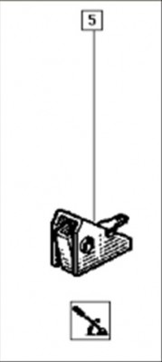

@ pontiac, cela est-il possible d'enlever ce contacteur sans devoir tout démonter ?

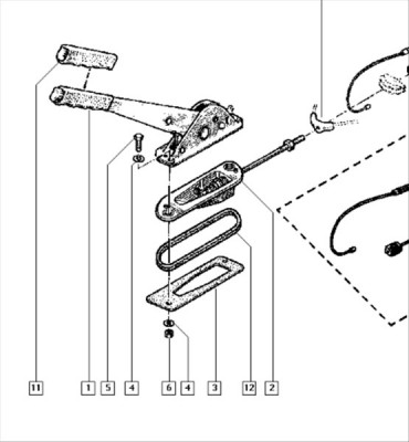

aurais-tu une photo du modèle ?
référence 77 00 652 153
frein à main
frein à main
contacteur
contacteur
Re: [Frein à main] démontage
Salut Vincent,
Pas le choix... faut tout démonter pour accéder a ce contacteur... :roll:
Désolé pas de photos...

C'est clair qu'il y a du démontage... levier de frein à main, tulipes des ceintures, être a l’intérieur et dessous en même temps ( :lol: )
Bref ! du taf pour un maudit petit contacteur... :roll:
