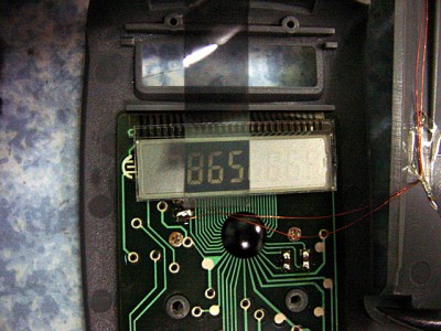

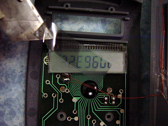

Pour ceux qui aiment le bricolage, on peut s'amuser à retourner le film polarisant placé devant l'écran LCD de l'Espace 3. Au lieu d'avoir des chiffres colorés (ambres, verts ou bleus) sur un fond noir, on aura des chiffres noirs sur un fond coloré. Il me semble qu'on retrouve cette présentation sur les Citroën C4.
L'Espace 4 utilise un autre système d'affichage totalement différent.
J'aimerai savoir comment on fait pour retourner le film polarisant (en images)!?
Voici le résultat en images (physique amusante) :
un affichage à cristaux liquides dispose d'un film polarisant collé sur le verre, ce film permet de voir les chiffres. En décolant ce film et en le tournant à 90°, on obtient un affichage inversé :
Le film est placé devant l'écran dans sa position normale, les chiffres non recouverts du film ne sont pas visibles.
Le film plaçé à 90° inverse le rendu
Ces vues proviennent d'une calculatrice dont l'affichage LCD a été retourné, ce qui explique que les chiffres soient à l'envers.
.... et ça donnerait quoi à l'endroit :?:
B'en euh... sur la seconde photo, on lit 865 alors qu'en fait c'est 598... c'est pas plus compliqué que ça
