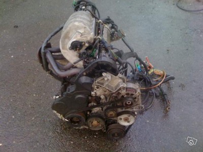

Merci, voici
c'est un normal, 8 soupapes

Avec l'esprit d'entraide de ce forum il est clair que tous les spécialistes pensent que tu n 'as pas de problème de collecteur d'admission et veulent t'éviter un travail inutile
Cependant il est vrai que nous ne répondons pas à ta question
Donc la réponse est: il est impératif, vu comment le collecteur est situé dans le compratiment moteur (pas de place versl'arrière), de déposer le moteur
et là il y a des heures de travail pour retirer tout ce qui est devant sans parler des cardans....... bien sûr les 8 boulons de traverse seront à meuler et remplacer mais cela ce n'est pas grand chose
tu pourras en profiter pour changer le joint de poulie de villebrequin etc...
