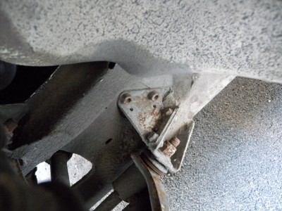

Je viens de regarder sur mon I ph. 2 et j'ai bien les deux renforts de montés. Ce que je trouve étonnant pour revenir à ce sujet, c'est que ce renfort n'ai pas été installé d'origine, vue que le châssis as été conçu selon beaucoup de normes "aéro" à l'époque (je pense notamment aux bains de galvanisation à chaud qui sont encore largement utilisées dans mon secteur d'activité).
@ bientôt,
Marco.

.... ils se sont sans doute aperçu de cette faiblesse après le lancement de la fabrication, d'ou l'objet de mon fil :
.... au fait quel est ton n° de série
TheStone a écrit : ............................
Sur mon I phase 2 (livré en janvier 1988, un des premiers phase 2) je me souviens avoir reçu, sous garantie en 1988, un avis de rappel pour un OTS, pour consolider le support arrière du bras inférieur de l'élément porteur avant par une cornière boulonnée

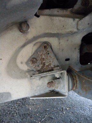

Photos à l'appuipub2n a écrit : Ben si, il l'ont fait, et il y a même eu un rappel constructeur pour le faire D'ailleurs, le tien l'a t il
Parce que tu crois que vissé c'est mieux que souder... l'humidité ne va pas se mettre en les supportsl'espace a écrit : pour qui fait cet montage maintenant, on peut penser que un leger brossage du surface d'appui du chassis et du support avec une bonne couche de mastic carroserie va empecher l'eau de rentrer entre les 2 surfaces
Arff... nan j'suis c*n... c'est comme le nuage Tchernobyl... çà s’arrête aux frontières !
Pour info :
Il vaut laisser cela à l'air libre afin que cela respire... plutôt que d'aller mettre de la graisse du mastic pour colmater tout çà & emprisonner l'humidité

c'est besoign d'un peu de preparation; le nettoyage des surfaces à souder est tres important pour avoir un bain propre et une soudure bien faite, sans des pores, des fissures ou des concentrateurs de contraintes ...
plus q'on soude pas sur des surfaces galva sans enlever la couche dans les endroits du bain de soudure
donc, il faut ajouter les operations du meulage /polisage des surfaces galvanisées avant soudage, un minimum de finition apres ...
sur les photos du sujet initial et second on voit les trous qui sont deja faites sur le support soude sur longeron...donc, soit on peut supçoner l'intention initiale de metre cets renforts, ou seulement une predisposition du chassis pour renforts seulement en cas de necesité
ici "Le semi-auto chauffe très peu " vous avez raison quand on parlé du fil de 0.6 -0.8 et soudage des tôles minces de caisse, pas des epaiseurs autour 2mm comme sur les suport,renfort,longeron(1.5mm ?)
j'espere que j'ai pu etre clair et explicite avec ma française
à bientôt
j'ai vérifié mes connaissances pour le soudage sur acier galvanisé en faissant une simple recherche "soudage sur acier galvanisé" ...comme je pensais, on trouve beaucoup d'infos chez vous
à bientôt

.... content pour toitroublouse a écrit : je viens de vérifier sur mon 1 phase 2...C'est bon des 2 cotés
.... et c'est comment sur tes I phase 1, absent, boulonné ou soudé
- troublouse
- Messages : 1676
- Inscription : 03 nov. 2013, 15:37
- finition : Connoly
- Finition : TXE injection
- Localisation : Tours
Re: Support arrière du bras inférieur de l'élément porteur a
TheStone a écrit :.... content pour toitroublouse a écrit : je viens de vérifier sur mon 1 phase 2...C'est bon des 2 cotés
J'ai pas regardé......
mais je vais le faire bientôt

Re: Support arrière du bras inférieur de l'élément porteur avant
bonjour, je déterre, mais je n' ai pas eu le temps de m' en occuper sérieusement avant: N' ayant pas les renforts cités, je souhaite en trouver pour les mettre. Evidemment, ce n' est pas la peine d' aller chez Renault, il y a sûrement longtemps qu' ils ne les ont plus. Donc, quelqu' un aurait-il une épave avec des éléments boulonnés pour pouvoir les récupérer facilement et me les envoyer (s' il est pas dans la région) à un prix raisonnable?
A propos, je n' avais pas répondu à l' Espace: Je voulais dire que le semi-auto chauffe peu par rapport à un simple poste à arc ou encore un chalumeau.
Bonjour.
Pour que ça chauffe moins, il faut bien graisser
Trêve de plaisanterie, si la modification n'a pas encore été faite, n'as-tu pas de fêlure à l'endroit habituel ?
Harry. A+
Harry. A+
