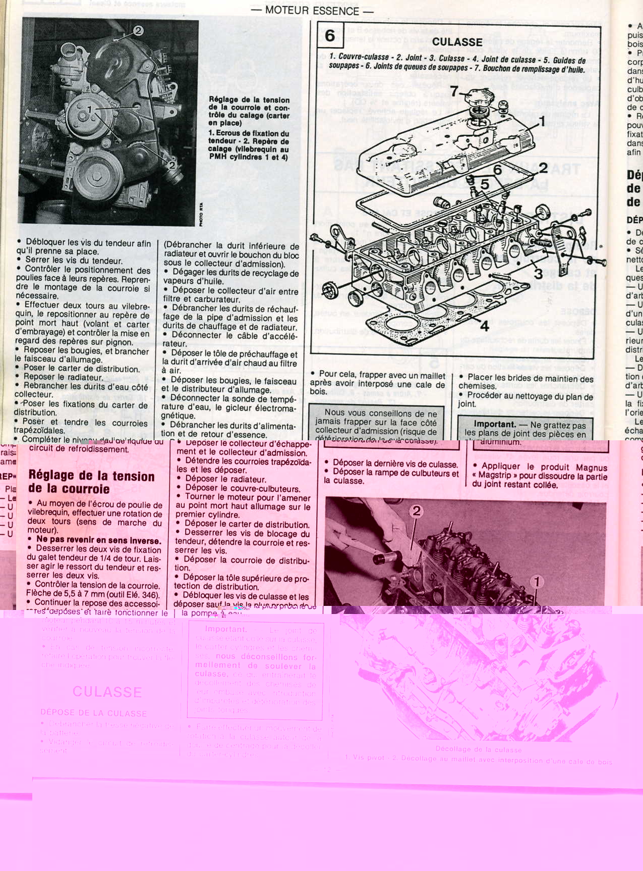

J'ai trouvé cela pour un J7R
cela ressemble t-il à ton moulin ? As-tu le trou carré dans le pignon d'arbre à came ?
si cela est bien ton montage, il faut bien aligner le pignon AUX qui doit sauf erreur entraîner l'allumeur.

Re: problème de calage distribution
merci de cette réponse rapide oui effectivement je confirme le véhicule fumait blanc avant la casse de la courroie.il y a bien un carré dans la poulie d"arbre a came mais nous avons(ma femme et moi)
aligné sur le repère opposé a ces repères sous le carré blanc.c'est peut-être là l'erreur,dois-je prendre le cran situé entre les 2 repères?
demain,je redémonte et je recale sur ce repère.Merci vraiment beaucoup pour tout ça,je pense que le problème vient de là.je n'oublierai pas de faire tourner le moulin à la main afin de voir
si les soupapes ne tapent pas.
autre bonne nouvelle:mes voyants de freins refonctionnent suite au nettoyage des différents connecteurs(mais rien à voir!)
merci demain je vous donne le résultat de mes modifications en éspérant une bonne nouvelle.

si ta distri correspond au dessin , tu as la réponse.harry a écrit :merci de cette réponse rapide oui effectivement je confirme le véhicule fumait blanc avant la casse de la courroie.il y a bien un carré dans la poulie d"arbre a came mais nous avons(ma femme et moi)

bonjour a tous.palouane a effectivement trouvé le bon schéma de ma poulie.je viens de commander le joint de culasse,je ne l'aurai que demain vers 14h.Le fournisseur m'a confirmé qu'il fallait utiliser le cran entre les 2 repères sur la poulie,je suis calé à 180° par rapport à ça,je me demande comment le moteur arrive a tourner.demain matin, j'attaque la partie démontage de ma culasse avec encore une grande appréhension,faut-il aussi acheter une pâte ou autre chose?j'ai acheté une clé dynamométrique,n'hésitez pas a me donner des conseils.
encore merci.a+

Harry, je suis ravi que ton avion roule !!!!
tu m'as interrogé par MP et je t'ai répondu mais tu n'as pas lu...
google étant mon ami , j'ai trouvé sur le Net ce schéma. Je n'ai hélas pas de référence à te donner.
ceci dit, je crois que c'est tiré d'une RT de R21
