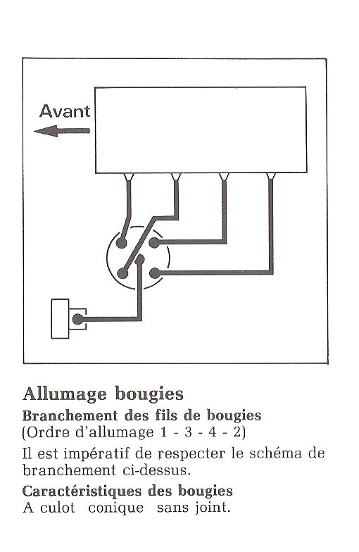

Page 52 du manuel Espace I
Re: Repères avance allumage
Merci Pilou. J'ai bien le bon ordre, j'essayerais de décaler quand même une fois la distribution vérifiée.

Aller hop, ça roule à nouveau !
Et ... C'était les fils de bougie mal branchés. Je pige pas comment j'ai pu me gourer, mais j'm'en fous, ça tourne, et ça tourne même au poil !
