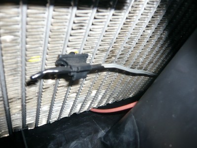

j'ai enfin trouver le moteur de ventilation,donc il est pas encrasser ni gripper et les deux fiche qui sont dessus non pas fondu même légèrement),
par contre au niveau de l entrée d'air cote passager g vu un fil fin de couleur blanc casse qui va nulle part (légèrement dénudé)
la je suis un peut perdu si vous avez des idée je prend
merci par avance;)

Re: Chauffage ou plus:((
Félicitations .
Tu as des images de ce fil et de là il est , d'où il vient :?:
Je dis cela, mais ce serait un sacré plus :)
Messages : 7106
tu parle de ce fil là :?:

Non il près du volet coté conducteur, voila la photo

Bizarre tout de même ce bout de fil qui traine. :roll:
Dom, c'est pas la sonde extérieur que tu à mis en photo? ou du moins une sonde?
