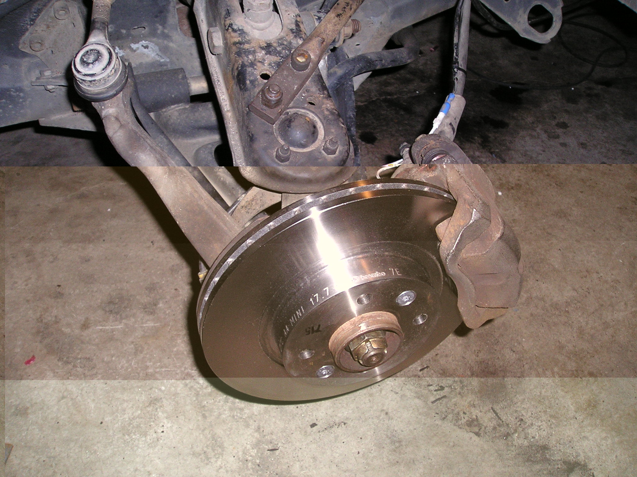

Je recherche la cote mini d'usure des disques de feins avant pour mon Espace (Cf. signature).
J'ai donc fouillé sur le net, et entre autre le site Brembo... Mais c'est en Englais et les termes techniques dans la langue de Shakespeare c'est pas trop mon truc.
Toutefois j'ai trouvé ça : "Minimum Thickness 17.7mm"
Est-ce bien la cote mini d'usure ?
Est-elle valable pour toutes les marques de disques pouvant équipes nos camion ?
Merci.

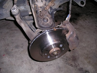

Sur les disques brembo c'est inscrit .Tu as tout juste . Photo sur mon space , disque neuf ( y a un petit moment )

Minimum 18 mm. :wink:

maxou a écrit :Minimum 18 mm
Données constructeur...
nikita a écrit :Merci, par contre je vois que sur les serie I quadra c'est du "ventilé", ce qui de mémoire n'est pas le cas des II en motorisation 2.1TD...
Sur tous les II quelque soit la motorisation ils sont TOUS en disques avant ventilés :!:
