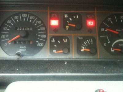

Quelques photos:
pour rejoindre Pat,voilà moi je suis à 630km et ça commence déjà à s'allumer dans les virages,c'est de pire en pire
J'ai une conduite généralement tranquille à part de temps en temps où je pousse à 150km/h et là je suis à 9l/100 à peu prés.Je sais,pas bien..
Sinon dernièrement,aux alentours de 200km de mon plein j'ai changé:
-Silencieux intermédiaire et arrière car il était coupé en deux depuis juillet
-J'ai changé mon filtre à gasoil
-J'ai essayé de mettre la pression au turbo mais comme j'avais un bruit bizarre j'ai tous remis à la même place
Voilà,je séche donc où alors c'est mon gasoil...
Quelques photos:
- Messages : 20229
Re: consommation excessive de gasoil
.... j'ai trouvé, votre consommation est normale car vous roulez tous les 2 avec les freins

- Messages : 20229
... en tout cas sur ton tableau de bord, le frein à main est bien en fonctionjulien.b59 a écrit :Tu dis ça mais peut-être,faut que je vérifie mes roues arrière car plusieurs fois elles sont resté bloqué ce mois ci avec le gel!!
... au fait ta signature indique un espace II, est-ce bien vrai, car ton tableau de bord me pose question sur un II
- julien.b59
- Messages : 2943
Oui,j'avais un compteur sans compte-tour et turbo donc je l'ai changé.
- Messages : 20229
... avec celui d'un I phase 2julien.b59 a écrit :Oui,j'avais un compteur sans compte-tour et turbo donc je l'ai changé.

TheStone a écrit : .... j'ai trouvé, votre consommation est normale car vous roulez tous les 2 avec les freins
normal arriver dans ma cour je les laisser tournée et mi le frein a main pour pas qui bouge le temps d'aller chercher APN

bonjour , avec ce qui reste dans le reservoir ( d,apres ta photo ) je fais encore 200bornes avant la panne

jack62480 a écrit :bonjour , avec ce qui reste dans le reservoir ( d,apres ta photo ) je fais encore 200bornes avant la panne
Bonjour Jack,
Merci mais je vais aller faire le plein tout à l'heure après mon taff et je verrais bien combien je mets de litre.
Si j'en mets 73l, il y a vraiment un gros problème!
Depuis la photo hier j'ai fait 50 km et là,je suis quasiment en bas. Je deviens fou

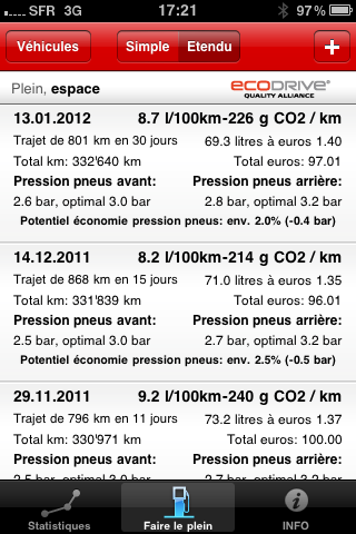

Ci-joint une nouvelle photo de mon téléphone:
Bon ben voilà,je braie...
Je viens de faire mon plein,ce n'est pas la jauge qui c'est mis à déconner
J'ai mis 70l pour 100roros tout rond,ce qui veux dire 10,5l /100km,ça fait mal
J'ai vérifié,pas de fuite de GO
Je me demande si l'arrivé de GO est pas trop riche,à quoi ça peut se voir svp
Quand j'ai essayé de mettre de la pression au turbo,je faisais environ 8l,ne faut-il pas que je redévisse la vis de richesse sachant que je l'ai remise à sa position d'origine
Quelles sont les conséquence si il n'y a pas assez de GO qui arrive à la PI
Merci pour vos réponses.
La conso moyenne du j8s sur le II est autour de 7,5 litres.
Suivant les parcours et la conduite, certains vont faire moins de 7 litres quand d'autres vont faire 8 litres.
Tes conso sont effectivement très élévées.
<<Quand j'ai essayé de mettre de la pression au turbo,je faisais environ 8l,ne faut-il pas que je redévisse la vis de richesse sachant que je l'ai remise à sa position d'origine >>
Qu'est ce qui a été fait réellement ?
Si ce n'est pas un dtv , on ne peut agir sur la pression turbo sauf en bricolant la waste gate.
Qu'appelles vis de richesse ?
