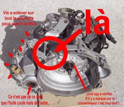

As tu regardé correctement SUR le haut de la BVA coté moteur ( of course :roll: ) légèrement vers l'arrière ?
Pourtant facile à voir... fixé par un boulon de 10 !..
En y regardant bien tu ne peux pas le louper !!
EDIT: je rajouterais... ne t'arrête pas a PMH dans "recherche avancée" vois aussi les sujets parlant de TA bva... tu le verra...

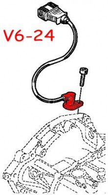

Re: Emplacement du PMH - Palpeur de régime
Comment veux tu que je saches que tu maitrise PMH et PHM si tu ne le cites qu'une fois et en PHM :?: ;)
Pour le reste , il est sur la cloche d'embrayage coté moteur comme tout PMH ... Sur le dessus de la boite sur le V6-24.
Je t'ai retrouvé ceci ... perdue lors de la migration :
En espérant que cela t'aille ;)
Edit : Doublé par Pontiac ... mais moi j'ai une image :mrgreen: :lol:

Par dessous la seule chose que j'atteigne c'est la jauge et le câble noué sur cette photo cela ne semble pas ressembler au palpeur de régime que je cherche...
Par dessus je ne vois absolument rien... faut-il démonter la batterie au minimum pour voir...
Voici une deuxième photo, quelqu’un pourrait-il m'indiquer ou ce trouve le branchement sur l'une des deux photos fournies par pontiac sur un autre post

T'as vraiment du mal a comprendre... ou tu as un problème de vue... ou pas d'esprit logique... :roll:
Aller c'est noté en assez gros cette fois ?

Salut Yann,
Bah oui mais... bon !!Le croquis tu as fourni est assez explicite...
Alors en plus avec la photo de la BVA devant les yeux cela devient un jeu d'enfant :!:...
Désolé c'est peut-être brutal... ya quand même des limites... faut pas avoir un super QI pour trouver... :roll:

Je vous remercie pour les images qui en plus correspondent bien à ma boîte une LMO 001 avec jauge (un coup de chance cela aurait pu être une 005 à débordement), mais une fois en place et démonté tout l'ensemble filtre à air, on ne peut absolument pas accéder à cet espace entre les deux boulons. Il faut démonter autre chose mais quoi ?
Je te précise en plus que mon 6 Cylindres n'est pas le moteur 170CV mais le 195CV et il n'existe aucune RTA.

Pour ce qui est du temps de MO, je vais faire clair maintenant que j'ai récupéré mon PC : selon le barème c'est 0.7 h , soit 42 minutes, le gars sur l'autre forum a du servir de vache à lait ( concept : V6-24 = gars qui a les moyens de payer plus :evil: :!: )
Pour le reste , il est planqué plus vers l'arrière du moteur autour de la cloche entre la boite et le moteur .
