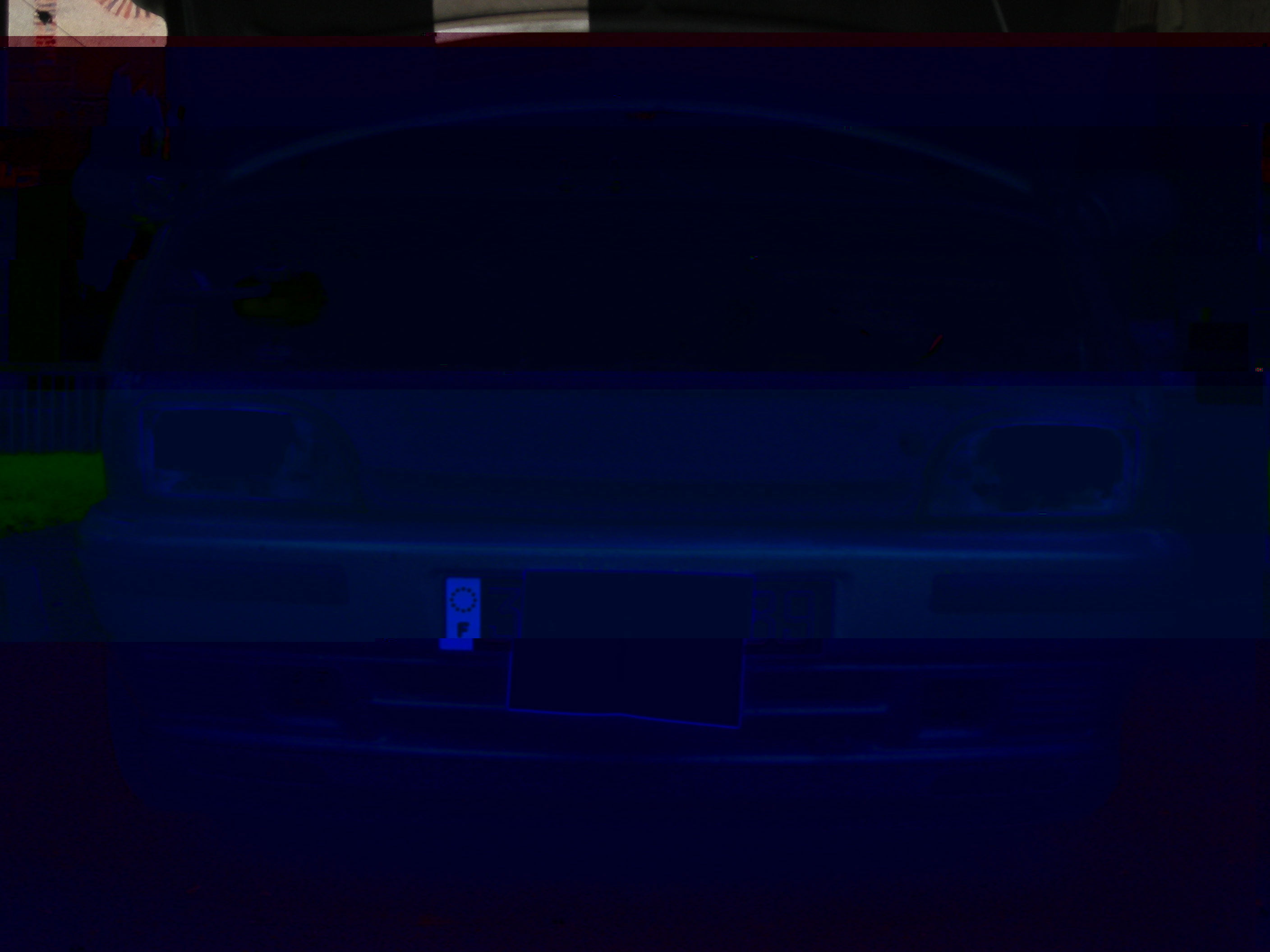

j'ai vu qu'on parlais de moi :wink:
bon en premier ,tu trouves le centre de ton parechoc,
en deuxiéme ,tu positionnes ta lame et tu perces ton premier trou et tu mets ton rivet
dés que tu as mis le premier rivet tout est beaucoup plus simple,
tu positionnes , tu perces et pose du rivet ,
pour ce résultat là :mrgreen:
