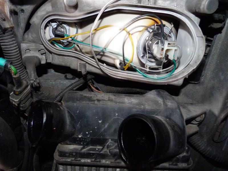

Bon ben,voilà c'est fait... :(
Il n'y pas de changement à part que le filtre,l'interco et les durits sont propre... :D
J'ai quelque photos mais je ne sais pas si c'est utile :!: :?:
Re: mettre de la pression au turbo
Message par TheStone »
:idea: .... on aime bien les photos sur ce site :wink:
julien.b59
Messages : 2942

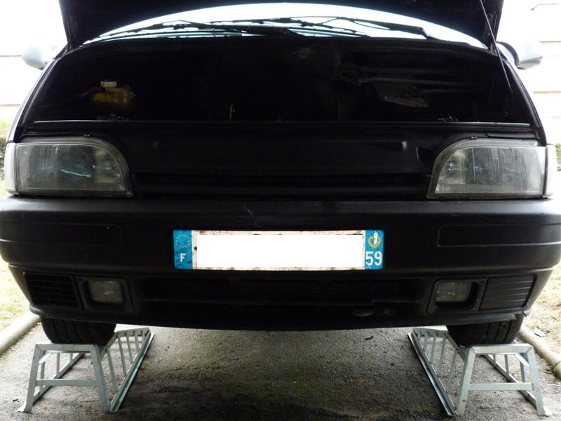

Message par julien.b59 »
TheStone a écrit ::idea: .... on aime bien les photos sur ce site :wink:
Bon bah voilà quelques photos :wink:
Il faut dire que je l'ai cherché... :lol:
Voiture levé pour être à hauteur!!
On peut voir les petits dépôt d'huile
Sur l'interco aussi
Sur l'interco aussi
L'interco pas trop sale encore
Un ptit coup de main du fiston pour les durits un peu grasse
Une fois nettoyé
Une fois nettoyé
Filtre sale au bout de 4 mois
:idea: .... quel type de trajet fais-tu et où, car pour avoir un filtre à air dans cet état au bout de seulement 4 mois :roll: :?:
.... peux-tu nous montrer une photo de l'extérieur de ton filtre à air :?:
.... et de l'interco après nettoyage :?:
