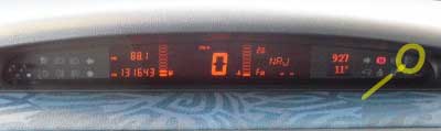

bonjour,
j'ai acheté il y a plus d'un an un espace III RXE essence de 1999.
aujourd'hui il a 132.000 Kms
le compteur a été changé à 90.000 kms ,j'ai la facture du garage.
je voulais savoir si le compteur qui a été remplacé est le même que celui d'origine.
ce modèle est-il équipé d'un ordinateur de bord?
je trouve que ma voiture consomme beaucoup.
bougies neuves, filtre à air neuf. (environ 12 litres aux 100).
merci de vos réponses

Pour le reste, ce tableau de bord n'est pas d'origine, c'est sûr, ne serait-ce qu'à cause du voyant entouré de jaune :
C'est celui du correcteur automatique d'assiette des feux Xenons, qui ne sont apparus qu'en 2000.
Ces TDB sont compatibles entre eux.
Pour ton info, si seul le TDN a été changé, il a automatiquement enregistré le kilométrage de ton véhicule mémorisé dans le B2I .
