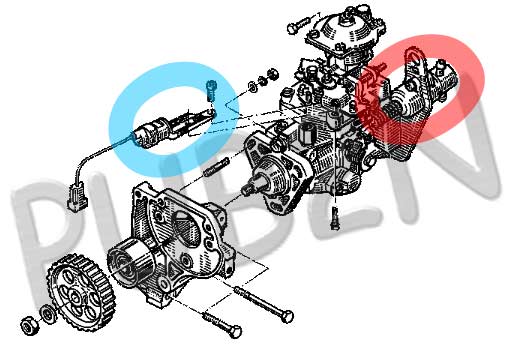

Re: starter turbo diesel
Nous sommes bien d'accord que c'est bien ce qui est entouré en rouge, pas le contacteur de charge en bleu (qui coute lui aussi 300 € :evil: )
Tu es bien sur que cela vient de la capsule elle même et pas du levier sur la pompe qui est peut être coincé ou grippé , ou alors mal reglé :?:

c'est bien se qui entourré en rouge la manettes fonctionne bien et n'est pas grippé moi je suis pratiquement sur que le probleme
vient de la capsule
Ok donc ;)
Le tuyau de LDR ne serait pas bouché ou la capsule n'aurait pas des cochonneries dedans , car c'est relativment rare qu'elle lache :!:
Tu dois pouvoir en trouver en casse pas trop cher, le truc est relativement fiable , quitte à prendre une pompe à injection d'occasion avec , cela table dans les 50 € en général sur le b.. coin . Tu revendras la pompe sans pour à peine moins cher en ayant prévenu l'acheteur .
Cette capsule existe forcément sur d'autres blocs, reste à savoir lesquels , mais sans ref, cela va être difficile :( (je pencherai pour les moteur SOFIM en particulier ... )

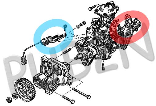

Le type est j63555 je met encore une photo si sa suffit pas je prendrais une de plus loin pour avoir la pompe entiere
pompe injection avec starter
RENAULT ESPACE MAGELAN 2.1D 90 8V Turbo 1996
Alimentation : Diesel Cylindrée : 2068
Puissance : 92 ch (68 kw) Carrosserie : Monospace 5 portes
Moteur : J8S_612 Boite de vitesse : NG3-
type j63555 avec clim

J'ai demonte le starter et j'ai teste l'electrovane qui fonctionne bien par contre la piece
qui est sur la pompe a injection apparement le cable est grippe j'ai pries une photos de la piece
en question y a une reference dessus je vais voir sur le thernet si je peut la trouver
la reference est 1467212332

PIERRES a écrit :Le type est j63555 je met encore une photo si sa suffit pas je prendrais une de plus loin pour avoir la pompe entiere
J'ai pas ça moi... :( j'ai un câble gainé (genre câble de frein de vélo) qui va de la pompe à injection à l'arrière de la culasse du moteur...
Peut être que ce modèle est plus dispo en casse et peut-être qu'il se monte aussi sur ton moteur ? (ok, ça fait beaucoup de suppositions ;))
