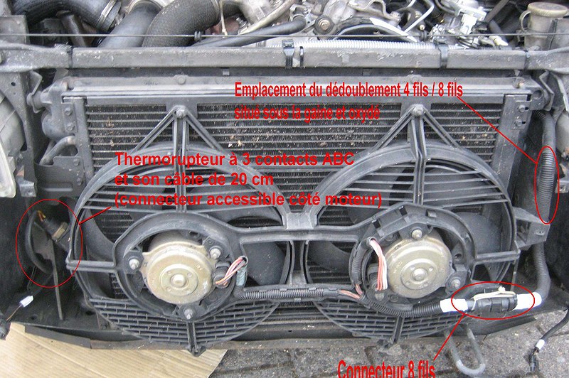

je connait une panne vicieuse placé derriére le pare-chocs(coté conducteur) il y a un gros connecteur pour le circuit des ventilateurs.
avec plein de cosses et de fils bien enrobés pour éviter l'eau.
ma prise avait chauffée et avait fait fondre le plastique de l'interieur , bref coupure dans le faisceau :evil:
je n'avais plus d'alimentation au branchement des ventilateurs .
solution ,
tu coupes et tu refais ton branchement fil par fil en isolant au maximum (gaine thermoretractable) :mrgreen:

Ok,
ce gros connecteur c'est bien celui qui connecte les fils des relais aux moteurs des ventilos?

une photo est plus parlante que les écris
c'est le connecteur 8 fils en bas à droite

OK, je vois.
je vais essayer de voir ça demain.
merci.
je vous tien au courant. :wink:
