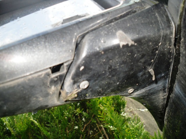

pour le prix, le mec le vends 800€ avec un ct de fait, mais qui sera en contre visite car l'echappement du milieu est pourrir et percé....
pour l'immat, j'avais meme pas fait gaffe, maintenant elle y sont presque toute....
changement de domicile, separation, achat....
a chaque fois que tu doit refaire la carte grise, tu passe sur le nouveau fichier.....

Re: question avant achat
je pense aussi a un v6 de base...
il a les antibrouillard, la clim, 7 sieges et cache bagage, par contre pas de vitre ar electrique, pas d'accoudoir, pas de toit ouvrant...
fait quelque recherche et j'ai trouve le meme equipement sur des model de meme année (91.92) parcontrre ils n'ont pas d'airbag... donc peut etre un model import..
ouhais...
pour l'histoire, il a perdu une partie de l'echappement (arriere) et nomalement le silencieux central est bon ....
donc il etait chez sont garagiste, pour faire une evaluation du prix de la reparation...
moi j'ai trouvé en neuf une ligne complete (sauf le cata) pour 115€ avec les attaches... silencieux centrale et arriere...en neuf bien sur...
apres, il y a peut etred'autre truc cacher... comme la clim a recharger voir changé des pieces... les pneus ou rotule...
mais bon ces pieces la je les est pas trop chere et rapidement...
sinon, pour la polution, je vais le faire rouler au E85, donc normalement le co² devrais baisser au ct....
d'ailleur c'est ce que j'ai fait sur un vieux C35 et cela marche pour passer la polution...
maintenant, je lui est fait une propo a 600€ et attends tranquillement sa reponse....
j'attends d'ailleur une autre reponse pour un espaceII mais en 2.2i ....mais la le moteur n'est pas le meme..

Sur un espace de 91 y a pas encore beaucoup d'électronique, par contre pour bosser sur un v6 , il me semble que simplement pour changer certaines bougies c'est du grand sport.
De quand date le ct? il n'y a que deux mois pour faire certaines réparations. Est elle catalysée ou non? La pollution n'a pas pu être faite à cause de l'état de l'échappement, il ne faudrait pas que tu te retrouves à changer le catalyseur, si catalyseur il y a.
A quoi est du le manque d'efficacité du frein à main? Mauvais réglage du cable ? ou étriers partiellement grippés?
la résistance anormale à la rotation des roues arrières peut faire penser à des étriers partiellement grippés.
Quel est le problème avec l'essuie glace avant , le moteur ne marche pas , où il manque simplement les balais?
Si tu es très démerde pour trouver des pièces à bas prix , que tu as du temps , et que tu rêves d'un V6 avec lequel tu feras assez peu de Km alors à 300 euros pourquoi pas. Il faut mettre en avant les problèmes de frein de parking , et de roues offrant une résistance anormale qu'on ne t'avais pas dit , ou auxquels tu n'avais pas fait attention pour justifier ta nouvelle offre.
En effet tu peux trouver un 2,2 pour 1000 euros , mais, le CT ne sera pas vierge et il y aura aussi du boulot.
Bon courage
Bon courage
