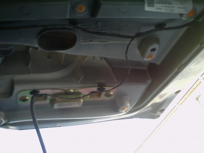

Messages : 13660
Re: Problème avec vérin hayon
Dans nos espaces multiplexés les éclairages de coffre sont gérés par le boitier électronique dans le hayon, il n'y a pas de contact visible.
Pilou29 a écrit :Dans nos espaces multiplexés les éclairages de coffre sont gérés par le boitier électronique dans le hayon, il n'y a pas de contact visible.
bonjour,
oui pour le contact rien en extérieur, j'ai déjà regarder démonter ma serrure et rien vu mais je redémontrais pour regarder a nouveau. merci pour la réponse.
Marc :wink:
es ce ça
car rien vu d'autre :?:
