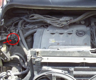

Re: Espace 3 V6 24s Perte de puissance
J'ai retrouvé une photo du V6 24s... il y a bien un capteur a inertie...
Juste à coté du "cou" du bidon de lave glace...
Bon OK il est tout noir donc pas forcement visible au 1° coup d’œil...
bonjour,
Merci Pontiac pour la photo mais moi à cet emplacement je n'ai rien je te fais des photos demain, est ce les initiales qui sont comme ça? D'autre part, ,e sois pas de mauvaises augures..lol, si c'était une soupape de fendue cela n’empêcherait pas le moteur de démarrer et de tourner sur 5 pattes..non ? Par contre je reviens sur deux choses, d'une part en parlant cet après midi avec un mecano (citroen) mais qui connait très bien les moteurs essence, il me disait que en cas de débranchement assez long de la batterie sur un v6 renault il fallait repasser en concession pour réactiver l'antidémarrage, ce qui correspond bien à tes interrogations Pontiac sur le voyant rouge restant allumé, est ce que qq'un peut me confirmer cela ? et est ce qu'il y a un moyen si c'est vrai de contourner le passage en concession pour réactiver l'antidémarrage??
D'autres part je reviens à la panne initiale d'il y a 15 jours, qui je pense est lier à l'état actuel, à savoir une perte de puissance à mi chemin de la pédale d'accélération de zéro à mi chemin le moteur répondait bien, à partir de la 2eme moitié de la pédale le moteur s’engorgeait et prenait difficilement les tours et qd je relâchais la pédale et repartait en douceur sur la dite pédale il fonctionnait normalement jusqu"à mi course. Le fait que j'ai ensuite débrancher la batterie pour enlever les masses à du aggraver le pb
A vos avis qu 'est ce qui pourais expliquer ce phénomène, un capteur, l'arrivée d’essence dans le moteur ou tout autre chose car je pense sincèrement que les deux facteurs sont liés avec surement un facteur aggravant maintenant, mais je peux me tromper
