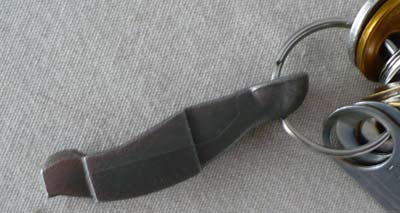

Re: probleme de demarrage 2,2 td
D'accord avec toi Thierry ;) Tout dépend d'où ils viennent, mais les honnêtes se font rare, cela fait de l'argent facile , même à 20 € l'unité d'occasion, s'il t'en reste 10 de non cassés , cela fait un bon bénéf :!:
Mes anciens linguets me servent à ceci :
Mais pas pour mes clés de voiture, je tiens trop à mon neiman vu le poids du linguet :mrgreen:
Je sais cela fait riche un porte clé à plus de 60 € en neuf :lol:
Le linguet d'occasion aura des petites rayures ou un méplat sur sa surface usinée , je dois avoir une image, mais pas facile de voir ce méplat en photo , ce n'est parfois qu'un reflet ;)
Lionel13
Messages : 342
Enregistré le : 23 août 2011, 10:13
Année : 1997
Localisation : Marseille
Message non lu par Lionel13 »
Effectivement sur les linguets d'occasion on voit qu'il y a eu un frottement sur la surface usinée où vient appuyer la came, au niveau de la rotule on voit aussi l'empreinte du poussoir hydraulique et sur le méplat du dessous on voit aussi la portée de la queue de soupape et là ce n’était pas le cas d'ou mon grand étonnement :)
