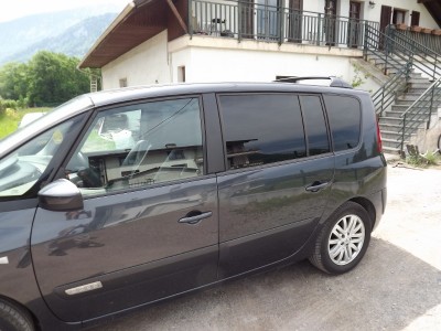

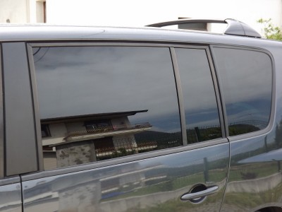

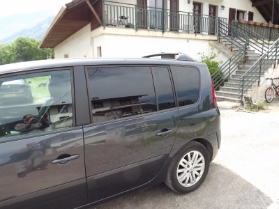

personnellement j'ai mis du film ce weekend (j'ai pas eu le temps de faire la lunette arrière) voilà ce que sa donne
en fait il sagit d'un kit thermoformé pour espace 4, plusieurs teintes sont possible, la découpe est nickel et le prix aussi (160 euros frais de port inclus). Par contre il est vrai qu'il faut prendre son temps et bien suivre les instructions. Pour ceux qui le souhaite je pourrais vous donner le cite sur lequelle vous pouvez commander.
bonne fin de weekend
