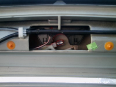

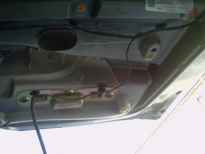

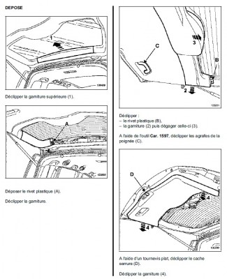

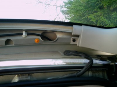

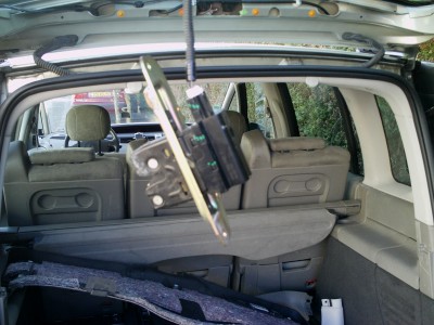

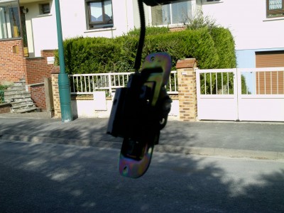

je te met la marche à suivre
pour les rivets de mémoire il te faut juste un tournevis plat, tourner d'un quart de tour et tirer dessus
fais attention aux agrafes, elles ont tendance à cassées quand on les déclipe
Après je sais pas si tu pourras démonter la garnitures coffre fermé
bon courage
bon courage

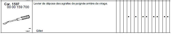

Merci beaucoup à tous, ca a marché j'ai réussi sauf la poignée pour laquelle il faut l'outil Levier de dégarnissage. (Car. 1597).
Je n'ai donc pas enlevé complétement la garniture, mais ca ne pas empécher d'enlever la serrure, la garniture ne tenant plus que sur la poignée.
En graissant la serrure et en l'actionnant plusieurs fois à la main (serrure débranchée), un petit bout de plastique a sauté et ca a débloqué le mécanisme qui, lorsque j'ai rebranché la serrure c'est remis à fonctionner. Super !!!
Sur vos conseils, j'ai fait attention de déclipper bien droit et je n'ai pas cassé de clip
Pour mon information, et pour la prochaine fois, c'est quoi l'outil car 1597 et ca s’achète où ?

Re: Comment démonter la garniture hayon du coffre arrière ?
Pourquoi chercher midi à quatorze heures ? Cet outil s’achète tout bêtement chez Renault !

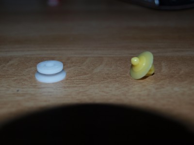

Tu aurais la réf des clips stp ?
