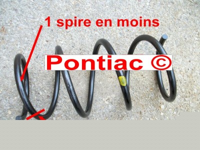

+1.... encore un kéké qui a voulu donner un aspect "sport" à moindre frais à son auto en coupant les ressorts...
Re: Ma renault espace 3 est trop basse
Tellement facile de rabaisser une auto ainsi...
Pour un oeil non avisé c'est pratiquement invisible quand c'est bien fait...
Il faut savoir que chaque extrémité d'un ressort a son logement dans sa coupelle ( haut et bas )
Suffit de couper 1 spire afin que le ressort retrouve ce logement et le tour est joué... ni vu ni connu ! tant pis pour la sécurité !!
Déjà vu sur une Corsa dont le cric à roulette ne rentrait même pas dessous ! déjà le truc qui met la puce à l'oreille... le bout de scotch sur le volant ( en haut au centre )
Exemple d'un ressort avant de III, voyez comment cela peut être facile de gagner 4/5cm...
+1denis54 a écrit :+1.... encore un kéké qui a voulu donner un aspect "sport" à moindre frais à son auto en coupant les ressorts...EAime a écrit :Bonjour !obobo a écrit :rabaissé ? -60
+ 1 !
Ca sent les ressorts coupés !
le coup du scotch
oui tellement facile... un pote avait fait ça avec sa 205 gti 1,9l...il avait poussé le bouchon en repeignant les ressorts en rouge... donc comme d origine sur la monte qu il avait... impossible à voir...
résultat, un ressort à cassé sur bosse en route de campagne ...
talus et la 205 epave
... bien pour une auto qu était en état collection... je lui avais dis fais pas ça... ça risque rien m avait dit....faux! un ressort est fabriqué avec des ingénieurs qui se cassent le bonbon à calculer un nombres impressionnant de paramètres etc...
il a eu de la chance de s en être sorti indemne avec un bras cassé...

Bonjour,ok ou se trouve les ressort je vait vérifié ? Pontiac t'en as sur ton site a vendre ? car si c'est cassé bah il faudra que je les changes

les amortisseur ont rien d'après feu vert donc la voiture est basse car c'est normal sans doute ma voiture et prête pour 5000KM le mois d'Aout
