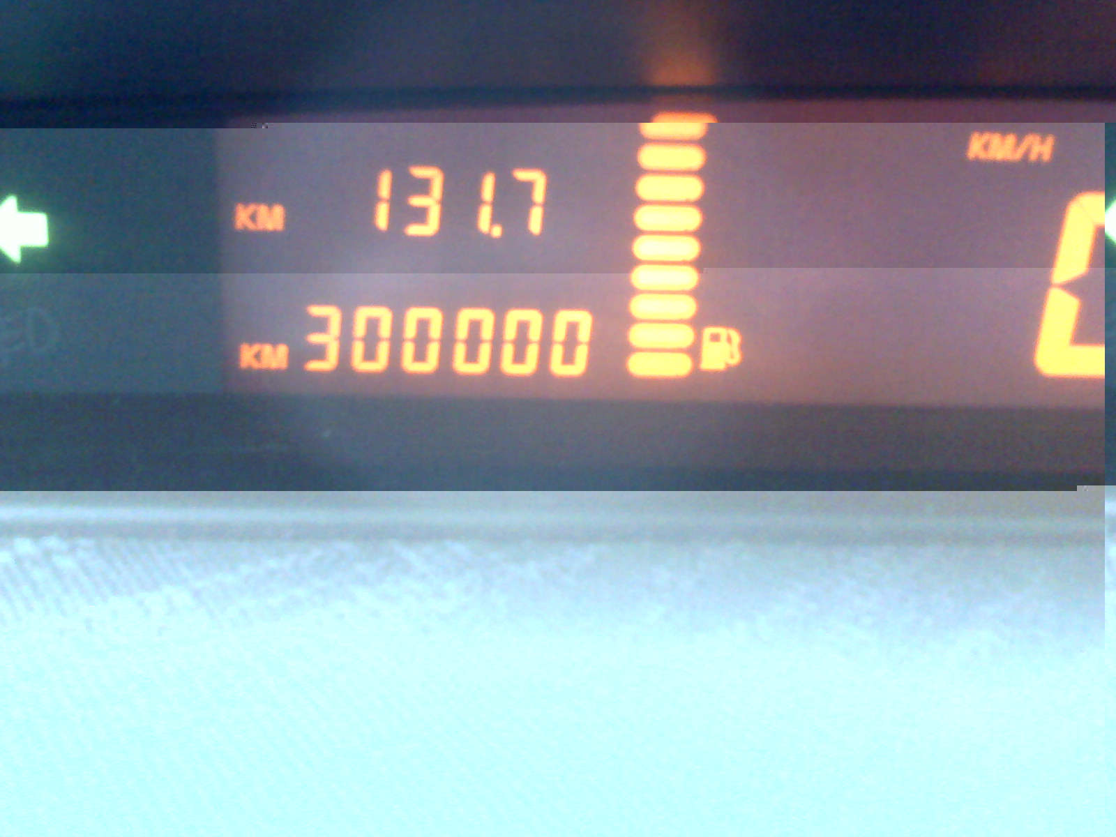

Une petite photo de la bête qui a passer les 300000 km cette semaine, sa fait 55000 km depuis l'achat y a un peu plus de 2 ans, que de frais déjà engagés (et c'est pas fini).

Bah elle va venir dans la semaine a la maison, déculassage en vue, après changement des goujons casser nouveau joint de culasse et distri mais avant j'ai le kit accessoire de l'espace a faire le tendeur crie au secoure merci de prendre des nouvelles de la vieille mémère.

Ben j adore cette mémère... J en ai eu une étant plus jeune ainsi qu une 1,9l... Que du bonheur!
Tu vas bientôt pouvoir rouler "old scholl"!
