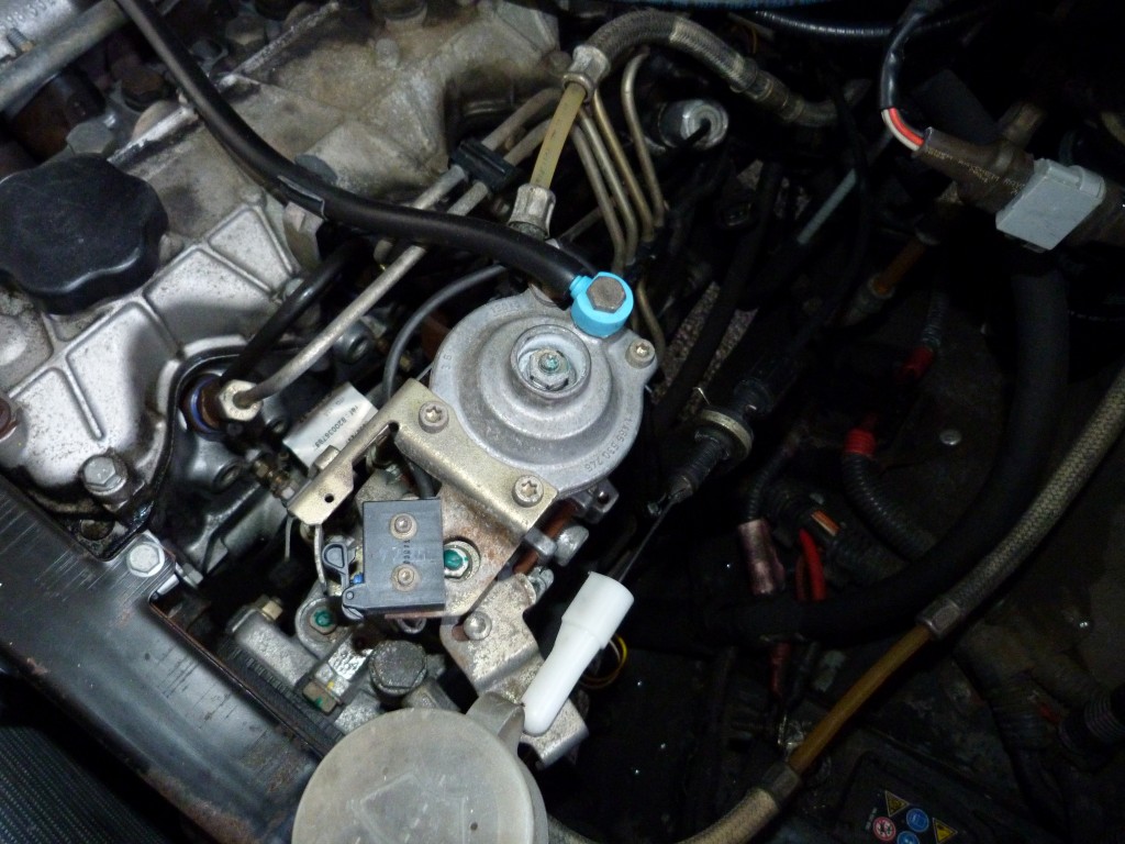

Tu sais que la pompe est archaïque sur le II mazout
Pour accélérer il suffit juste de bouger le levier qui est sur la dite pompe... pas besoin d'aller DANS l’auto pour accélérer...

Pas trouvé le bitonio pour accélérer.

Pour accélérer c'est sur la pompe à gazoil là où il y a le plastique blanc avec un câble au bout.
