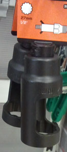

Re: Demonter les injecteurs
La douille, en plus d'être longue, doit avoir une fenêtre :

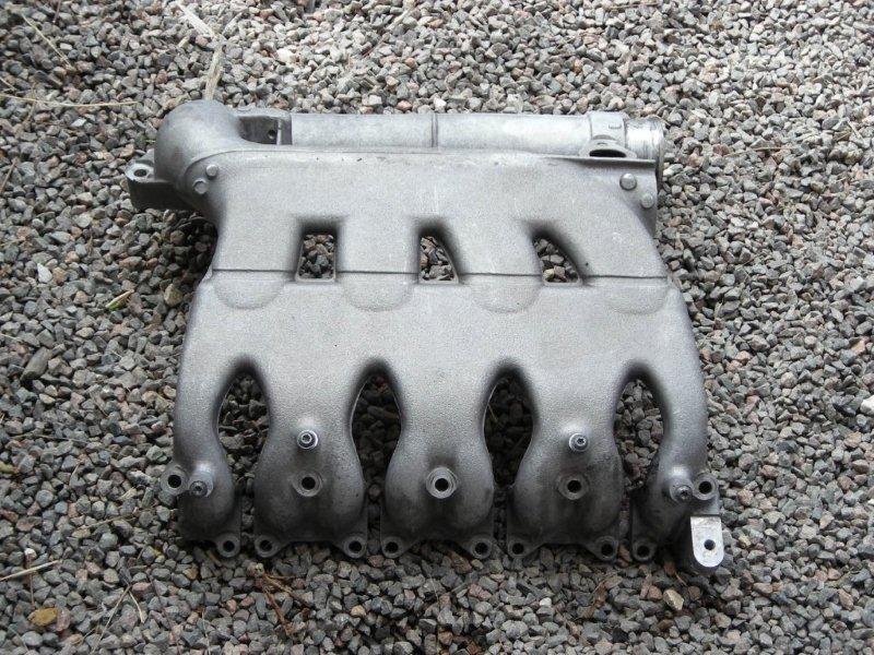

Je vous remercie de vos réponses, mais j'essaie de dévisser les tubes (cle 17) qui amène le gasoil au injecteurs, mais des pipes en alu m’empêche de mettre la clé de 17 ??
et j'ai l'impression que ces pipes vont au turbo

Re: Démonter les injecteurs
tu parles du collecteur d'admission :?: :?:
Message non lu par verdom »
Oui, c'est cela, faut il le démonter ?
Faut il des joint pour le remonter ?
avec une clé plate de 17 et de la patience ,tu y arrives petit à petit
et non et il n'y a pas de joint :wink:
