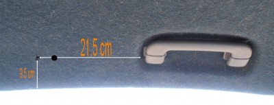

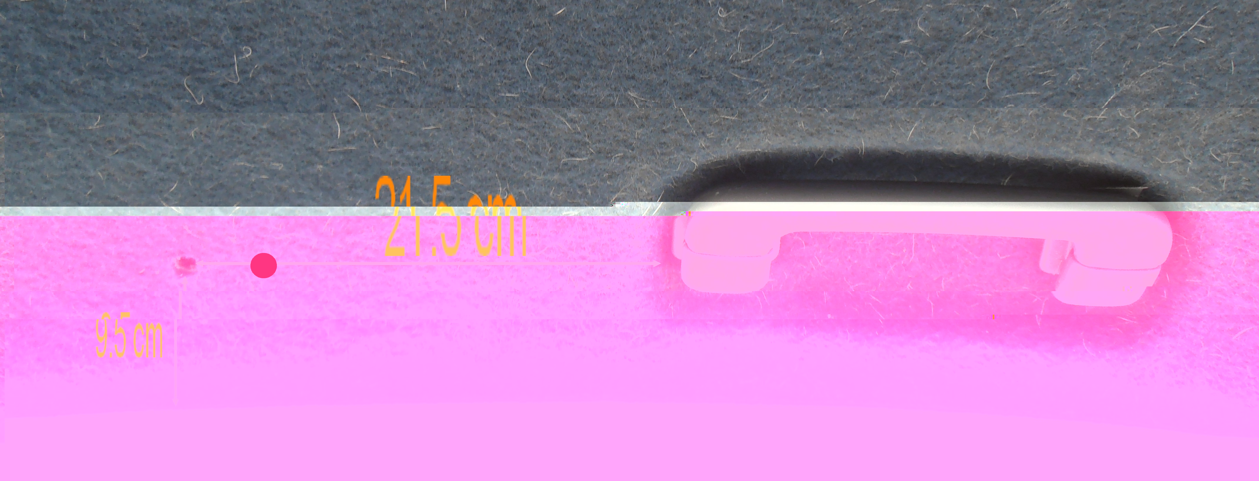

mon retour d'expérience suite au même problème rencontré : Hayon bloqué !
j'ai fait un trou de 10 mm dans l'habillage du coffre, de l'intérieur, à environ ( ça a son importance ) 20 cm de la poignée intérieure et 10 cm du bas de l'habillage.
je suis tombé juste à l'emplacement du mécanisme et ai pu déverrouiller mon hayon !
en fait, mon trou est à 21.5 de la poignée et 9.5 du bas de l'habillage, donc ouverture très facile !
le rond noir matérialisant le second trou.
par contre pour éviter de devoir recommencer la manip avec le tournevis, j'ai installé une poignée de secours comme dans les voiture américaine, avec un câble et une poignée.
pour cela, j'ai du percer un autre trou décaler vers la droite par rapport au premier pour pouvoir actionner le mécanisme.
le câble va donc de ce nouveau trou jusqu'au mécanisme de déverrouillage du hayon et son autre extrémité est à l'intérieur de l'habitacle avec une poignée.
par la suite il suffira de tirer sur la poignée.
il ne me reste plus qu'a trouver un obturateur pour les trous ( celui du cable aura juste un passage pour ce meme cable ) et faire une photo du montage fini.
