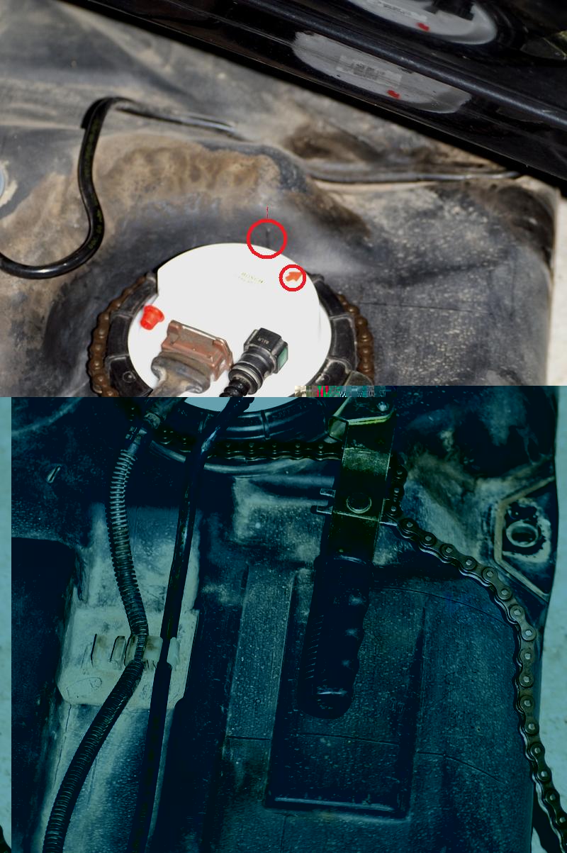

Après l'échange de la pompe à carburant (essence) comment être sur que l'on a assez resserrer le gros écrou en plastique qui plaque le joint torique entre le corps du réservoir et celui de la pompe ? Quelle serait les conséquences d'une mauvaise étanchéité à ce niveau ? Hormis un débordement si l'on fait le plein max .....
Y a t'il un outil spécifique pour serrer cet écrou car à la main on va pas loin ...

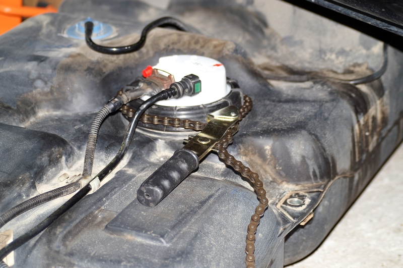

oui, j'ai une chaîne... mais en fait il faut pas mal d'effort pour serrer (en plus je peux utiliser un tube sur le manche de l'outil pour avoir moins d'effort), mais je ne sais pas ou je dois serrer pour avoir un étanchéité parfaite sans casser les filetages ..
si a chaque fois je doit tout remonter, faire le plein pour vérifier ... j'ai pas fini ....

Si tu remonte ton réservoir avec la jauge réglée tel quel ( comme sur la photo )... tu va avoir de gros problèmes
Voir ce réglage sur un autre sujets dont j'ai mis des photos...

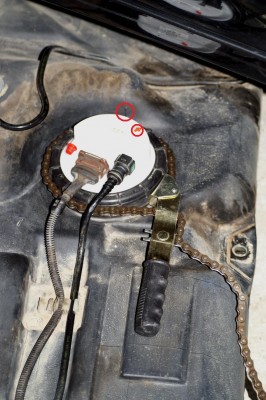

Salut Pontiac !
Tu parles de quoi ?
Si c'est le bouchon rouge sur le retour, évidemment qu'il ne restera pas comme cela ...
Si tu parles de la flèche rouge, elle est au bonne endroit car il y a un détrompeur sur la pompe/jauge afin qu’elle ne se mette en place que dans une seule position.
Sinon ?
Tu parles de quoi ?
Sinon ?

- Messages : 7113
Re: Echange pompe à carburant
avec la fonction
tu aurais trouvé ceci https://www.passion-espace-club.com/view ... ir#p141120
pour un résultat qui correspond à ceci ;la fléche sur le trait

oui j'avais vu cette histoire de flèche en face du trait !!!! Mais ce n'est pas pour un Espace III !!
Et oui en face de la flèche sur la pompe il y a un ergot, et sur le réservoir il y a une encoche. Lorsque l'on mets l'ergot dans l'encoche la flèche rouge est bien dans la position comme sur la photo !!
Il ne peut donc pas y avoir la moindre erreur de montage, tout autre positionnement de la pompe est IMPOSSIBLE !!!

larry casey a écrit :oui j'avais vu cette histoire de flèche en face du trait !!!! Mais ce n'est pas pour un Espace III !!
Paf le chien.
Double paf le chien.... Chouette...
Désolé pas vu passer ce sujet entre temps...
Effectivement j’étais resté sur un II... ( je navigue entre TOUTES les sections... et me mélange parfois les pinceaux...
Le III a bien un ergot sur le corps de jauge et encoche sur le réservoir... faudrait donc être carrément neuneu pour ne pas remettre le tout correctement à sa place !
Comparé au II qui LUI n'a pas d'encoche ni ergot.. juste des traits de repère...
