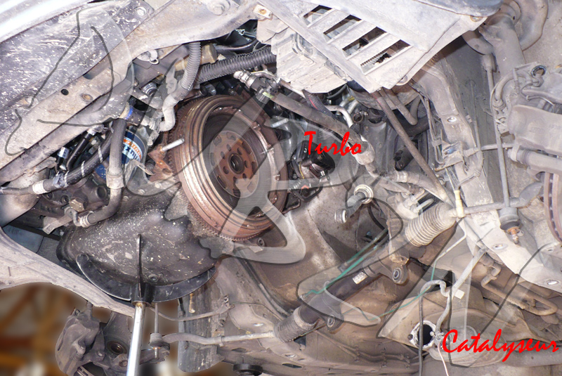

Regarde , j'ai les images de ma dépose de plaquettes avant :
Note que là en plus, il a fallu déposer le berceau pour les disques :mrgreen:
