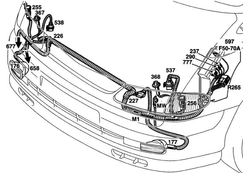

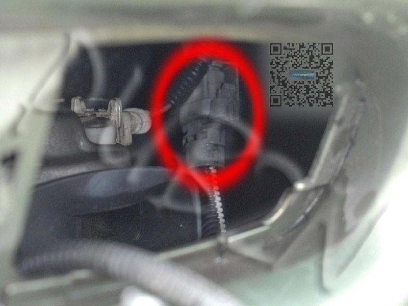

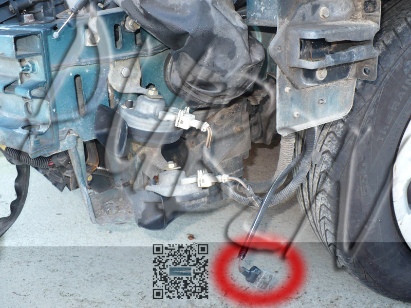

Voila les images promises :
C'est la prise entourée en rouge derrière l'anti brouillard coté chauffeur. Elle sert à relier le faisceau qui sert aux deux .
La voila visible sans le parechoc ... mais dépose non nécessaire ;)
Sur le mien, ce faisceau est fixé dans le pare choc, mais sur d'autre il est fixé sur le chassis aux abords de la traverse :
En espérant que cela convienne :)

pub2n a écrit :Salut
Avec ça je sais ce que je suis censé trouver

La prise est normalement comme dans les images plus haut, à coté de l'avertisseur sonore. ;)
Tu n'as pu remonter à partir des antibrouillards vers le compartiment moteur :?: Rassure moi, ils sont bien branchés à quelque chose :?:
Le cablage ressemble au dessin que tu m'as envoyé avec les photos
Ils sont surement branchés regroupés dans le faisceau arrivant côté conducteur
je vais checher encore je ne pense pas que ce soit un pb avec la connexion BII
Pour memoire l'ancien proprio m'avait dit que ça fonctionnait avant qu'un "Mécano" ne démonte la calandre pour un défaut de fonctionnement des ventilateurs moteur un des 2 ne se déclenchaient plus du jeu dans un des connecteurs
En persévérant et en usant de patience et des précieux conseils prodigués par les puits de science du forum je finirai bien par faire fonctionner mes ABs
Ils me seront trés utile cet été sur la plage :D :lol:
Espace III FIDJI 2.2 DT de 2000 vendu à 209079 Kms le 27/03/2015
Re: Les feux de brouillard avant ne fonctionnent pas
Ok, il a du tirer sur le pare choc sans débranche, le cable doit être arraché discrètement ou sectionner :(
Je te regarde la connection au niveau des brochages de la boite fusible passager ;)
