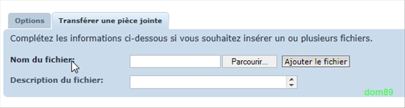

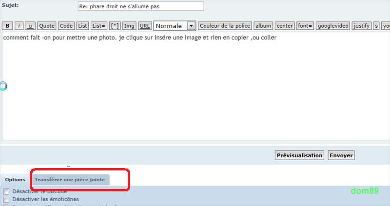

comment fait -on pour mettre une photo. je clique sur insére une image et rien en copier ,ou coller

ornalight a écrit :comment fait -on pour mettre une photo. je clique sur insére une image et rien en copier ,ou coller
quand tu écris tu as ceci en dessous ton texte ,(transférer une piéce jointe)tu clic dessus et tu va sur tes fichiers persos (parcourir) :wink:
tu valides la photo que tu veux mettre et aprés tu clic sur ajouter le fichier
ensuite tu appui sur envoyer ou avant prévisualisation pour etre sur de toi :wink:
