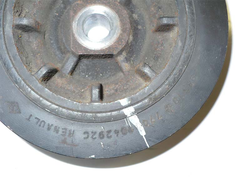

Pour la poulie Damper, elle existe bien seule, voici une image avec sa ref : Celle de l'image a 360 000 km .
On parle bien de celle là n'est ce pas
La ref est donc 7700104292, il faut compter pas loin de 200 € en concession : mais avec cette ref tu peux trouver moins cher sur le net
http://www.piecesauto.com/fr/recherche- ... e.asc.html
http://www.piecesvoitures.com/pieces-de ... 04292.html
http://www.oscaro.com/poulie-damper-gat ... 509-3213-p
Bref, cet auto entrepreneur t'a vu venir et est surement aussi colombophile , comprenez aussi éleveur professionnel de pigeons (copyright Pontiac
De quel compresseur on parle d'ailleurs : clim ou pompe de direction assistée
car certains appellent aussi abusivement cette pompe compresseur de direction assistée
Si c'est celle de la direction assistée , le ref est : 7700100653

Regarde bien sur la poulie, il y a surement une ref
