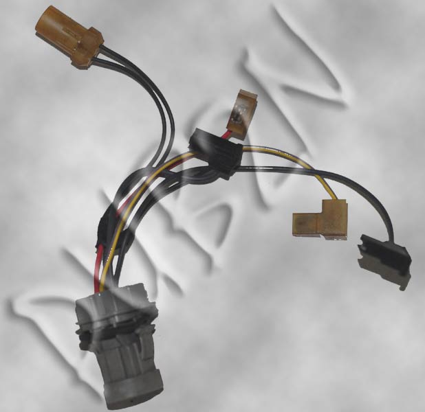

Pour en revenir au sujet , et chose promise :
Le faisceau de l'optique complet :

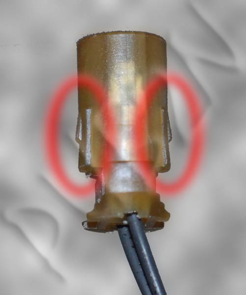

Ce sont des languettes là qui t'embêtent :?: :

merci a toi
c'est effectivement ces deux languettes
moi elle sont cassées juste sous la partis qui rentre dans le phare donc pas evident a changer
