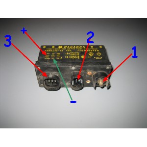

Salut , procédons méthodiquement.
Le boitier de préchauffage est muni de sécurité qui l'empêche de fonctionner s'il y a un court circuit sur le circuit des bougies de préchauffage , ou sur le circuit de la lampe témoin
Actuellement le voyant de préchauffage ne s'allume pas ,et ta voiture ne démarre pas.
boitier préchauffage.jpg (15.92 Kio) Vu 10150 fois
la borne du milieu du boitier de préchauffage 2 est reliée aux bougies de préchauffage.
débranche cette borne et mets le préchauffage( antidémarrage , contact)
Si le voyant de préchauffage s'allume
tu as un court circuit soit sur le circuit qui va de la borne du milieu du boitier , soit au niveau d'une des bougies de préchauffage.
solution
isoler les fils de bougie de préchauffage
ou si ils sont en bon état
changer la bougie de préchauffage en court circuit
Si le voyant de préchauffage ne s'allume pas
voir s'il y a du jus aux bornes du connecteur 2 (le fil arrivant à cette borne étant toujours débranché)
soit avec un multimètre en regardant s'il y a du jus entre une des bornes et le bloc moteur, soit avec une ampoule en regardant si elle s'allume si on relie l'une des bornes du connecteur 2 et le bloc moteur ( attention pas entre les deux bornes du connecteur , ces deux bornes doivent toutes les deux être du +, puisque chacune d'elles alimente deux bougies de préchauffage)
si tu as bien du jus aux bornes du connecteur 2,
alors c'est soit les fils d'alimentation des bougies de préchauffage, soit le fil d'alimentation du voyant de préchauffage qui est coupé
Troisième cas, le fil arrivant à la borne 2 étant toujours déconnecté
le témoin ne s'allume toujours pas lorsque tu mets le préchauffage, et le multimètre ou ton ampoule test t'indique qu'il n'y a pas de jus aux bornes du connecteur 2
regarde si tu as bien du jus qui arrive au connecteur 1, c'est à dire au connecteur le plus à droite.
Si c'est pas ça, l'alimentation du boitier de préchauffage est coupée ,il faut regarder où le fil est coupé.
Si il y a bien du jus à l'arrivée.
il faut aller voir le connecteur 3
sur ce connecteur 3 tu as trois rangées de bornes
sur la deuxième rangée à gauche (flèche rouge) tu dois avoir du + (12v à vérifier à l'aide du multimètre) après avoir mis le préchauffage
sur la troisième rangée , au milieu , tu dois avoir la masse
Sinon , il faut changer le boitier de préchauffage
npa50 http://www.npa50.fr/contents/fr/d9_pieces_espace_2.html
ou voir une casse ,ce boitier était monté sur les espaces 2 et les clio 1,9 de la même époque
ou voir renault prix?
ou voir genre oscaro
http://www.oscaro.com/appareil-de-comma ... 20-2456-gt,
celui à 120 euro semble correspondre à celui en photo au dessus
Je viens de passer un certain temps , si tu pouvais donner des nouvelles ,même pour dire que tu ne comprends rien parce que ça n'est pas clair, ça serait sympa.
Bonne soirée
espace 2,1dt 1995 295 000 km

bonjour patard et MERCI BEAUCOUP pout ta explication tres detaille !!!
vu que tu est aussi bien prepare, au cas, tu n'as pas mme la schéma électrique du boitier, pour comprendre mieux que c'est dedans et comment on peut le depaner s'il arrive d'etre hors service ?
parce que je n'ai pas assez d'expérience je vais te faire des domandes (peut etre a con);
1 - quell est le raison pourquoi on a sur le conecteur 2 (de milieu) deux bornes qui font la mme fonction ? donc, pourquoi alimenter 2 bougies sur un fil et 2 sur un autre fil, vu que sur autres voitture le J8S a les bougies alimentees par un seul fil ?
2 - sur le conecteur 3, si j'ai bien compris, je pense qu'il a glissé un petit malentendu / discordance; cet conecteur, le 3, doive etre quell de comande du boitier, donc, SUR LE FAISCEAU (pas SUR LE BOITIER) qui arrive au boitier on doive avoir (quand on met le contact) le + sur le fil conecte au borne vers l'exterieur du boitier, du - sur le fil du milieu et sur le fil vers centre du boitier quoi? (il sert a quoi cet fil ?)
j'espere que je me suis bien exprime, m'excuser ma francaise... :oops:

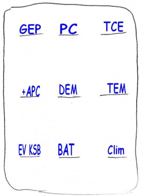

Pour répondre à l'espace: parce que pendant le post-chauffage les bougies sont activées par paire pendant quelques secondes. La 1 et la 3 chauffent pendant que la 2 et la 4 refroidissent tranquillement. Quelques secondes plus tard, c'est l'inverse.

Merci patard pour l'explication !
Fait exprès, ce matin le camion n'a pas voulu démarrer... :cry: Le voyant de préchauffage restait désespérément éteint...
D'habitude quand ça m'arrive, je brandouille un peu le faisceau de fils qui est entre le boitier de préchauffage, la batterie, le démarreur et l'alternateur. En général, après ça repart. Mais là, rien. Voyant toujours éteint !
Alors je me suis rappelé ce que tu as écrit hier soir:
patard a écrit :Le boitier de préchauffage est muni de sécurité qui l'empêche de fonctionner s'il y a un court circuit sur le circuit des bougies de préchauffage
J'ai débranché la fiche 2 et ho miracle, le voyant s'est allumé ! :shock: Bref, j'ai un court circuit dans le faisceau...
Je vais profiter du week-end qui arrive pour refaire cette partie du faisceau.
Encore merci ! :mrgreen:

l'espace a écrit :sur ce connecteur 3 tu as trois rangées de bornes
l'espace a écrit :nico78 = merci beaucoup.
au cas, tu sais pas l'utilite du troisieme fil sur le conecteur 3 ?
Oui, si j'ai bien tout compris, la procédure sert à tester que la commande de pré-chauffage (+APC et masse) arrivent bien jusqu'au boitier. Il faut donc vérifier les tensions aux bornes de ces deux fils sur la fiche coté faisceau.

ok, mais l'utilite du troisieme fil sur le conecteur 3 ? ? ?
+APC = ca veut dire ????
julien.b59
Messages : 2942
panne inconnue
APC= un + après contact ;)

l'espace a écrit :ok, mais l'utilite du troisieme fil sur le conecteur 3 ? ? ?
Ben, c'est la masse... :idea:

nico78 = merci beaucoup, mais, est ce que tu peut remetre la planche / photo en maniere que on peut voir mieux ? je veux dire sans processer la photo avec les paroles en diagonale. j'ai du mal a tracer les lignes / trajets blancs.

Pour le connecteur 3 j'ai fait un petit shéma avec les indications que tu ne peux pas lire
Gep ne sert à rien
pc agit sur la pompe à injection au ralenti
Tce est un thermocontact de température d'eau , quand la température de l'eau arrive à 60°, il coupe
+apc arrive le+ après contact , alors que sur le 1 tu as le plus en permanence
Dem comme les trois premières lettres de démarreur
tem , c'est le témoin de préchauffage
EV KSB ça commande une électrovanne pour augmenter l'avance au démarrage
Bat c'est relié à la masse
Clim c'est pour accélérer un peu le ralenti si tu as la clim
Tu en sais autant que moi maintenant.
tu auras le n'° de la pièce en cliquant sur le lien donné au dessus , qui renvoie sur oscaro
