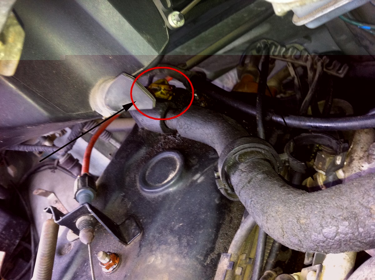

Bonjour, en faisant les niveaux je viens de m'apercevoir qu'il y avait ce qui semble etre un embout de durite débranché
- cliquez pour voir mieux
j'ai pas trouvé de tuyau qui pendait, mais ca me semble trop brillant pour etre comme ca depuis longtemps ... j'ai regardé dans la rta sans rien trouvé ...
de quoi retourne t'il ?
merci d'av

Salut, sur ta photo il y a une durite qui semble pas branchée, sous la grosse durite (en mousse) ?

ouaip, c'est celle la meme qui me fait m'interroger

bonsoir t interroge pas ce la durite qui vas dessous
Re: durite débranchée injection essence ??
Message par pontiac »
Ton moteur ne doit pas tourner bien rond et consommer pas mal avec un prise d'air comme çà ! :lol:
Il y une durite venant du cache culbuteur branchée a cet endroit ! ( sur le haut du cache culbuteur il y a 2 durites cote à cote... l'une a cet endroit et l'autre sur la coiffe du boitier papillon )
Prend une photo de l’état actuel au niveau du cache culbuteur afin de bien monter ces 2 durites et que tout le monde comprenne ! ( injection bien différente du mazout :lol: )

je fais vite une photo, je suppose que le cache culbuteur c'est le dessus du moteur, je te laisserai le soin de faire des marquages

serais-ce la petite chose jaune qui bave un peu d'huile que j'ai désigné par la flèche de gauche ?
auquel cas je dois juste trouver une chtite durite je suppose
Mon moteur tourne assez rond, pourtant, bien qu'il consomme pas mal.
Ma curiosité intellectuelle me pousse tout de même a vous demander à quoi sert précisément ce bout de tuyau ? merki d'av

il te manque une durite sur le connecteur jaune au fond !
ton camion ne doit pas tourner nickel !

comme je disais en dessus, il tourne bien ( en tout cas rond) mais effectivement consomme. quel est le but de cette durite ? - n'importe quelle durite peut la remplacer, y'en a pas en casse lol ?

oui tu peux mettre de la durite caoutchouc "normale", il n'y a pas de pression qui passe dedans normalement

Les 2 durites au dessus du cache culbuteurs servent a la respiration des vapeurs d'huile et condensation donc normal que cela suinte l'huile par l’embout jaune... :roll:
Tu verra q"après avoir mis un morceau de durite il tournera encore plus rond...
Il y a un réducteur sur cette durite manquante ! ( commence par tourner sans... )

Merci pour toutes vos réponses, je pars a la recherche des durites manquantes :)
Je vous tiens au jus et si, Ô joie, il consomme moins, champagne ( virtuel) pour tout le monde !
