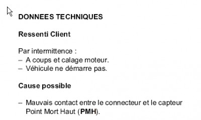

Bonjour,yves78 a écrit :Bonjour,
sans capteur pression rail branché le véhicule ne démarre pas, au tableau de bord le voyant injection s'allume. Avant de toucher à l'injection (haute pression et fragile). J'insiste, je vérifirai le capteur PMH, je rappelle que ce type de calculateur d'injection ne memorise pas cette panne, elle ne remontera pas à la valise. Pourquoi le capteur PMH, simplement il n'est pas vissé sur le carter cylindres, mais juste maintenu par picement à l'aide d'une épingle ressort. il suffit que l'écartement entre le volant moteur et le doigt du capteur soit trop important et il n'envoit pas le signal au calculateur, ou s'il detecte par intermitance, le calculateur ne comprend pas et coupe. D'ou des arrets intermittents. C'est un signal créé par effet hall donc un entrefer. Sans ce signal le moteur ne peut pas fonctionner, il ne connait pas ses points d'injections . Je rappelle qu'une injection common rail est une injection sequentielle donc injection cylindre par cylindre, il a besoin de deux referentiels position piston: 1) PMH (pistons 1 et 4 ou 2 et 3) et 2) capteur sur arbre à cames ( piston 1 ou 4 ; 2 ou 3).
Un defaut d'injecteur fuite ou disfonctionnement le moteur se lance mais s'arrete ou son ranlenti n'est pas stable et cale du fait d'une combustion chaotique.
