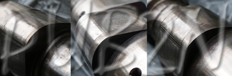

Nous l'avons acheté en avril 2012 avec 188 000kms. Un mois et 2 000kms plus tard le moteur à cassé sur l'autoroute à 300kms de chez nous. L'assurance voulant l'abandonner sur place, je l'ai rapatrié moi-même jusqu'à un garage renault près de chez moi....
Au bruit, il semblait qu'une soupape soit tombée dans le moteur, ou qu'une bielle ait cassé.
L'ancien propriétaire m'avait assuré effectuer les vidanges selon les préconisations constructeur avec de l'huile de qualité... :roll:
Vu l'état de l'arbre à came, nous avons cherché un autre moteur d'occasion (l'échange standard montant la facture à 9000€)

Question sur la photo... combien de kilomètre avait-il a ce moment là ??
Car JAMAIS vu d'arbre à cames autant usé :!: :shock: ( même sur des moteurs de + de 300000Km ! )
EDIT: donc 188000 + 2000 = 190000Km :arrow: vu son état :arrow: çà sent l'arnaque à plein nez çà :!:
Assurément c'est un moteur de + de 190000Km !

190 194 kms exactement (pour tous mes véhicules, je fais un dossier complet... :mrgreen: )
D'après mon garage Renault, le moteur et kilométrage correspond à "l'historique Renault". Mais comme il m'a dit: "on dirait qu'il a plus de 400 000kms...."

C'est quoi cet AAC tout pourri :!:
J'en ai vu des pourris à 300 000 kms mais qui n'avaient faits que des petits trajets, mais jamais à ce point là :!:
Pour comparer, voici le mien à 360 000 kms quand je l'ai ouvert , ce sont les cames les plus usées que l'on voit ici :

c'est vrai qu'un AAC comme le tien j'ai jamais vu ca
c'est même bizarre qui tournait encore quand tu la acheter :roll:

Oui et non en fait, les poussoirs hydrauliques compensent le jeu ... jusqu'à un certain niveau :(
