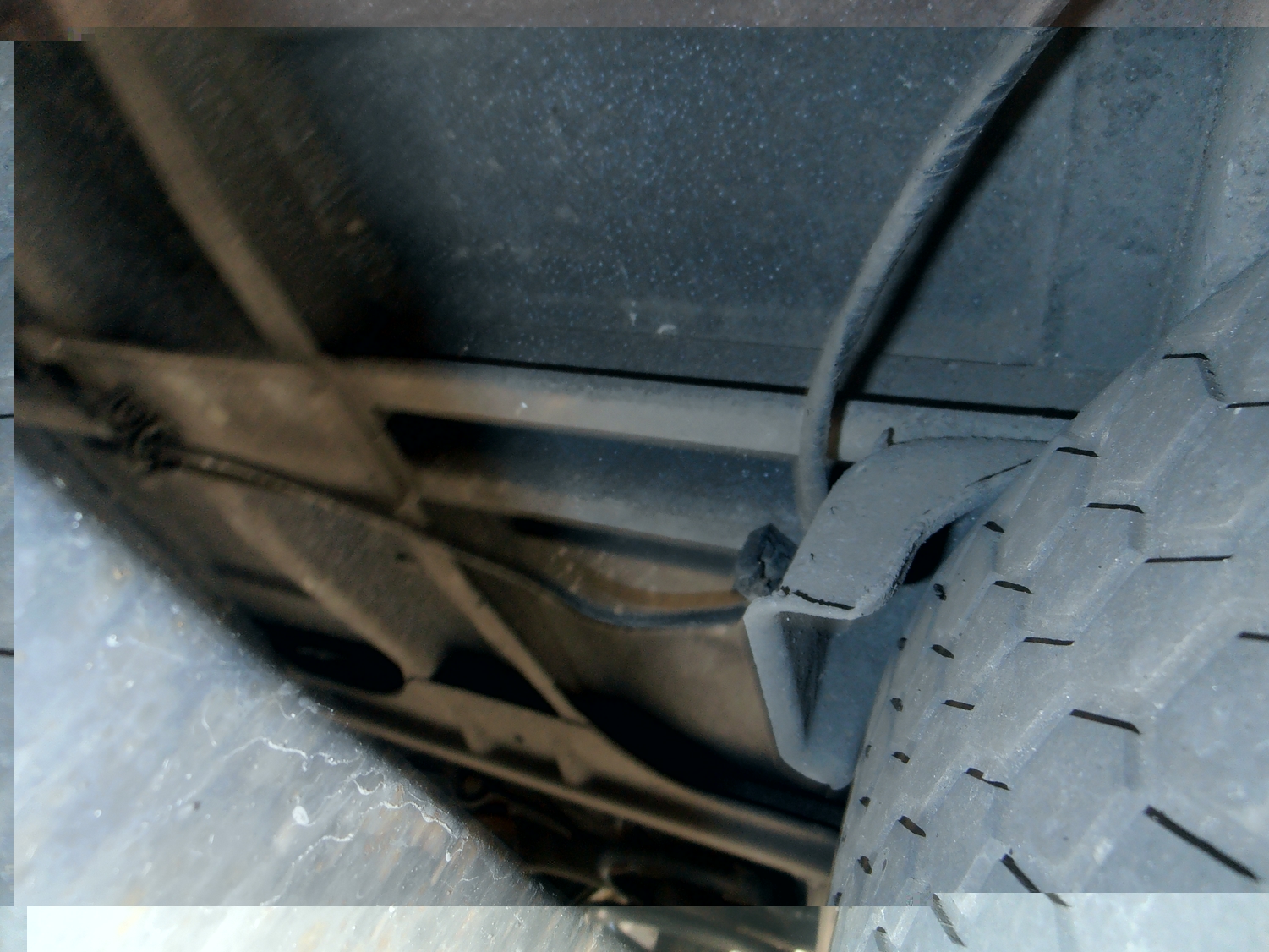

désolé, mais je n'ai plus les photos :(
le passage de câble se fait par le coté gauche du véhicule ( cote conducteur )
il y a bel et bien un "chemin de câble" pour acheminer celui ci !
avec le faisceau que j'ai acheté, j'avais des systèmes de fixation qui s'adaptaient aux fixation d'origine mais je pense que l'on peut les remplacer par ceci :
tu enlève le clou et tu visse sur le support prévu
ou encore
ou encore
je vais essayer de passer sous la voiture pour prendre une photo de ce que j'avais pour fixer mon faisceau
comme dis plus haut, ne surtout pas te reprendre sur un feu arrière, il faut absolument te reprendre sur la prise prévue à cet effet dans la boite à fusibles.

comme promis et désolé du retard
la prise :
la prise :
la masse ( on voit d'ailleurs l'une des attaches livrées avec le faisceau que j'avais acheté ):
ici on voit bien la fixation livrée visée à l'emplacement prévu
le cable file le long du passage prevu
