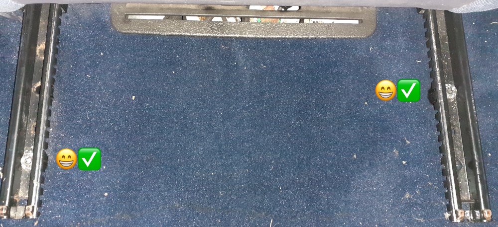

Bonjour à tous...
Dans un post précédent... je vous avais parlé de mon voyant d'airbag qui s'allumait... et qui après quelques temps s'était "autoréparé"...
Puis hélas c'est revenu... donc aujourd'hui jour de beau temps... je m'y colle pour le démontage du siège..

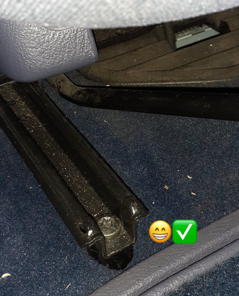

Simple me dis-je: 5 boulons Torx de 30... comme je me suis offert une douille Torx de 30 en Facom pour mes disques de freins... je me dis fastoche...
Les 4 premiers impeccables.... ce qui vous amène à penser que le 5eme hélas... lui n'est pas venu... même avec une bonne Torx... pourtant bien mise à fond et dans l'axe...
Le 5eme se trouve sur le rail de droite à l'arrière... il y en a deux.. (pas de remarques svp!!! )
L'empreinte à "foirée"... je me dis ben... on va percer la tête.... "makache"... même à petite vitesse et avec de l'huile....
Donc me rappelant les bons conseils d'un habitué qui se reconnaîtra... j'ai utilisé... devinez quoi... la disqueuse..
Là impeccable... la tête est partie... donc j'ai pu sortir le siège....j'ai tout vérifié resseré et nettoyé... mais impossible de sortir cette foutue tige filetée (le boulon sans tête!!)... WD40... pince étau... niet.... j'ai donc remonté commle ça... avec seulement 4 boulons au lieu de 5...
J'irai à la casse pour en récupérer d'autres... bien que je me posse la question de savoir si 4 ne suffisent pas (il n'y en avait que 4 sur mon II !!!)
Et le pire est pour la fin.... le voyant s'allume toujours!!!
PS: si quelqu"un à une idée pour sortir cette "fichue" vis... hormis le chalumeau pour découper la voiture... je suis preneur..

Pour sortir cette vis rien de plus simple...
Elle avait commencé a se dévisser ? ( en général c'est au bout de quelques tours que cela foire ! )
Si c'est le cas... en allant dessous, avec la pince étau tu dois avoir accès... si la tête est bien coupée net elle se dévissera de par dessous ( la visser en fait )
sinon de par dessus en faisant avec la disqueuse une empreinte pour tournevis plat et tu visse...
Avec 4 vis çà passe... mais çà la fout mal d'avoir une vis sans tête qui traine..

Il y plus d'idée dans 2 têtes que dans une... pas c.n ton idée de visser... j'ai bien essayé de faire une fente dans la tige... mais comme le disque est gros.. la fente est énorme... et mon tournevis quand il y rentre...dérape... etc..
Prochiane fois donc je ferai comme ça... un autre jour de beau temps..
Merci de l'idée

Pour sortir ta tige filetée restante
Ecrou + contre écrou et le tour est joué

Çà passe pas dans la glissière...oldcats a écrit :Bonsoir

La vis qui casse, c'est un grand classique! quand on peut pas attraper ce qui reste avec une pince étau, reste plus qu'à percer au coeur de la tige filetée.
Si la vis a un diamètre de 6 mm, on peut percer à 3mm sur 15 mm de profondeur. C'est chaud, c'est sur. Faut mieux pas avoir Parkinson!
Ensuite, on prend un "tourne-à-gauche" du diamètre adéquat (un modèle sérieux, pas du chewing-gum chinois à 3 € la trousse complète) et on force régulièrement sur la vis inondée de WD40.
Je me suis dépatouillé pas mal de fois de cette manière. Le secret, c'est de prendre son temps pour bien percer : si on se loupe dans le trou, qu'on ripe, pas de deuxième chance. (La dame s'en va.. ) ->OK, je sors.

LA solution pour ne pas en arriver a de telles extrémités...
aller sous l'auto et frotter a la brosse métallique tout les bouts de vis et les imbiber de dégrippant !
Vous verrez qu'ensuite ils se dévissent tous... "presque" à la main

Pour ce qui est de percer la tige... "makache".... ces boulons sont dans un acier extremement résistant... pour enlever la tête je n'ai pas réussi même avec de bonnes mèches et de l'huile...
Le fait de nettoyer par dessous avant... si j'avais su.. mais comme sur mon II ça venait normalement, j'ai cru qu'il en serait de même pour le III...

Bonjour et merci pour les témoignages.
Suite à un oubli de fenêtre restée ouverte sous la pluie (no comment), le siège passager est détrempé...
Souhaitant le déposer pour pouvoir le faire sécher plus efficacement (sèche-cheveux...), j'ai identifié les vis Torx fixant les 2 rails de fixation au plancher mais..
A l'avant du rail gauche, en lieu et place de la vis Torx d'origine, quelqu'un a monté un écrou dont le diamètre est quasiment égal à l'écartement intérieur du rail (évidemment impossible de glisser une clef plate, clef à pipe je pense que c'est mort également...)...
Auriez-vous des idées/conseils pour y accéder et le dévisser ?

.... as-tu regardé sous la jupe comment se présente le verso de cette visMANGUS a écrit : ↑14 déc. 2020, 00:08 A l'avant du rail gauche, en lieu et place de la vis Torx d'origine, quelqu'un a monté un écrou dont le diamètre est quasiment égal à l'écartement intérieur du rail (évidemment impossible de glisser une clef plate, clef à pipe je pense que c'est mort également...)...

+1, et puis asperge de WD40 ou équivalent pour que ça puisse bouger suffisamment pour l'attaquer à la clef plate "par le dessus" ... faible moyen mécanique mais là, à part meuler je ne vois pas de solution simpleTheStone a écrit : ↑14 déc. 2020, 00:33.... as-tu regardé sous la jupe comment se présente le verso de cette visMANGUS a écrit : ↑14 déc. 2020, 00:08 A l'avant du rail gauche, en lieu et place de la vis Torx d'origine, quelqu'un a monté un écrou dont le diamètre est quasiment égal à l'écartement intérieur du rail (évidemment impossible de glisser une clef plate, clef à pipe je pense que c'est mort également...)...

en créant à la scie fine une encoche pour un tournevis plat ? de la largeur du diamètre du boulon ?...le pas de vis qui recevait la Torx doit avoir renoncé à sa fonction depuis un moment, il faudra donc réutiliser le couple boulon écrou pour refixer le siège... sinon, la soudure, mais on est pas des barbares !
