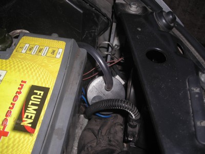

comme promis , l'emplacement du compresseur :mrgreen:
