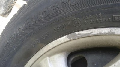

Tu as la date de fabrication ( le DOT = 4 chiffres cerclés ) ?
A mon avis ce sont des pneus bien mûrs... :roll:
julien.b59
Messages : 2942
Re: volant qui tremble
Tout ce que j'ai c'est (205430)
Ne cherche pas plus loin :
Dans l'ovale : 3509 correspond a la 35 eme semaine de l'an 2009 !
CQFD

camion rouge a écrit :Salut
CQFD
Dan
Mais bon... t'en as eu pour ton argent... :roll:
Ils sont bien mûrs... fait pas de circuit avec, sinon en à peine 2 tours tu roulera sur la ferraille :!: :lol:
