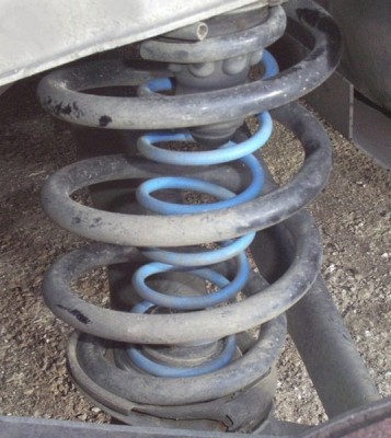

Re: Renforcer suspension Arriere
A une époque ( lointaine = ~3/4 ans ) j'avais mis çà sur mon II ( photo plus bas )
Récupérés sur un III GPL
Ressort compensateur pour le sur-poids du montage GPL...
Kit qui était vendu en option à l'époque
C'est clair que l'arrière quelque soit la charge ne s'affaissait plus ( même avec une double essieux au cul kedal ! )... mais inconfortable en conduite "normale"... sans parler de la tenue de route aléatoire :!: :roll:
Pas gardé cela longtemps...
et suis (re)passé au 4x4 pour tracter tranquille !!
