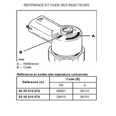

Par contre... bien faire gaffe au N° d'identification des injecteurs !!
Ne remonter un défectueux ( ou futur ) reconnu par l'OTS :!:

Sur les miens il y a : BOSCH 820001?074 / 044510038
Pourquoi faut il faire gaffe aux n° des injecteurs , ne sont ils pas tous les memes pour le 2.2 dci :?: ... quelle est la référence qui compte :roll:

Vois par rapport a la photo... code repéré en B
N° d'injecteur(s) dans la liste... :arrow: a changer avant qu'il ne soit HS :!:
