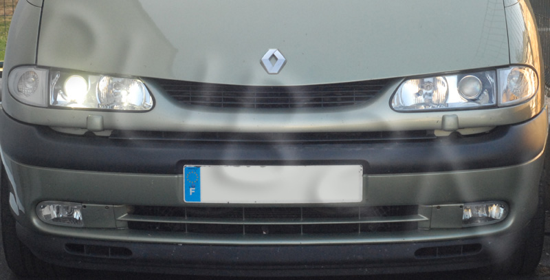

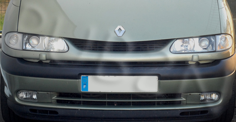

Les images, non pas dans les sous bois mais dans mon allée à l'ombre à 20 h :
A gauche , LED seule et à droite, rien (optique débranchée) :
A gauche , LED + Xénon et à droite, rien (optique débranchée) :

la led est a la place de l'ampoule de veilleuse ou c'est un montage diurne "integré" à l'optique?
Salut Pat'
Oui, c'est juste une LED en culot T10 en lieu et place de la W5W qui sert de veilleuse, mais attention, certes, elle est un peu plus puissante (en lumière) qu'une ampoule classique, mais on est loin d'un feu jour.
Vue la LED en question, je pense que c'est la même que l'on trouve dans les feux de jours e la marque, sauf qu'il y en a plusieurs dans un feu de jour ... je ne sais pas si c'est clair comme explication

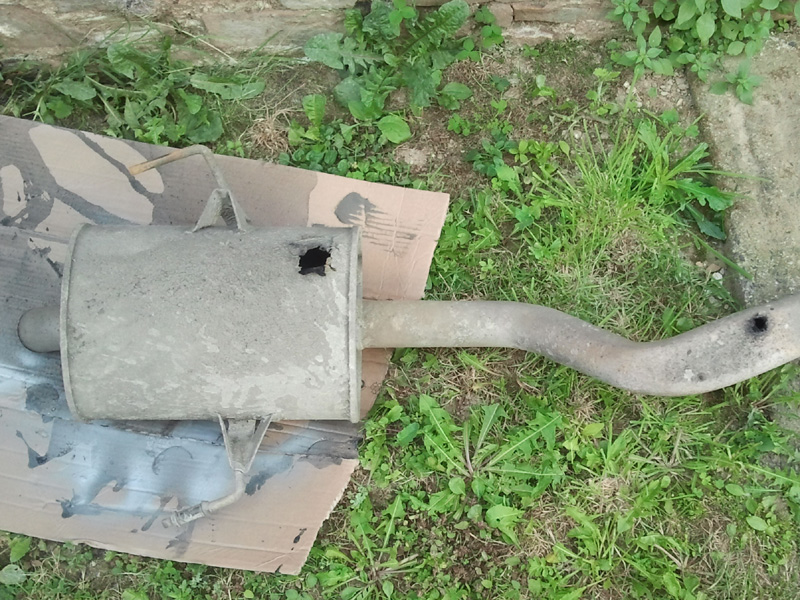

Je profite au passage pour montrer le bricolage de ce we :
Il avait 500 000 km et 14 ans ... il avait survécu au dernier CT il y a deux avec de la pâte pour le trou de 5 mm dans sa partie inférieure .
Il n'aurait pas survécu au prochain très proche : paix à son âme
Il ne faisait pas plus de bruit que cela ... à demander à quoi ce pot sert
Son successeur a été monté avec succès
Il me reste juste qu'à trouver ces purées d'écrous cages qui vont sur le berceau pour fixer les canalisations de freins et le cablage ABS ... impossible à trouver dans Dia.... je suis bon pour retrouver mon grossiste
Et après sa vidange de boîte et la repose comme il faut du joint de cardan coté chauffeur, direction le CT
Il ne faisait pas plus de bruit que cela ... à demander à quoi ce pot sert![]()
je sui étonner que sa cela faiser pas de bruit
Ben moi aussi figure-toi
, mais bon il y a avant le pot intermédiaire et le catalyseur qui doivent en étouffer une bonne partie
- Messages : 1172
- Inscription : 24 juil. 2012, 21:57
pub2n a écrit :Ben moi aussi figure-toi, mais bon il y a avant le pot intermédiaire et le catalyseur qui doivent en étouffer une bonne partie
mais tu doit comme meme avoir une différence
je n'ose meme pas imaginer un trou comme sa sur mon 1 td comme il y a pas de cata
Ben sur mon I à 300 000 kms (et _ ans
) , un trou similaire sur le premier tube ... un bon sifflement de turbo très space à la décéleration .
A 310 000 kms, pot arrière HS, un bruit de tracteur d'enfer ... et le trou était plus petit.
Je ne parle pas du barouf quand la bride de sortie de turbo a laché en plein été à Guérande ... je n'étais pas fier quand j'ai vu les gendarmes sur le rond point : je suis passé avec un filet gaz et sur ma lancée

pub2n a écrit :Ben sur mon I à 300 000 kms (et _ ans) , un trou similaire sur le premier tube ... un bon sifflement de turbo très space à la décéleration .
moi c'est la descente d’échappement qui a un trou se sera changer avant l'hiver
.... en plus du bruit, dans ce cas tu dois bien entendre le turbo siffler à la décélérationcris59 a écrit : moi c'est la descente d’échappement qui a un trou se sera changer avant l'hiver

se n'est pas sa qui me marque le plus c'est le bruit entre 1500 et 2000tr (un bruit de 2cvTheStone a écrit :.... en plus du bruit, dans ce cas tu dois bien entendre le turbo siffler à la décélérationcris59 a écrit : moi c'est la descente d’échappement qui a un trou se sera changer avant l'hiver
