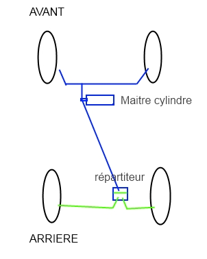

Je viens de repasser ma contre-visite; j'ai toujours une dissymétrie de freinage à l'arrière (l'une des 2 roues arrière freine plus que l'autre). Mais le contrôleur a réussi à me faire passer. (au 1ier controle, j'avais : ARG : 160 / ARD : 107)
Pourtant, voici ce que j'ai fait :
* liquide de frein entièrement changé,
* répartiteur de frein arrière changé (avait été changé avant le 1ier controle),
* purge faite en mettant le liquide sous pression, et en suivant l'ordre croisé X (ARD puis AVG puis ARG puis AVD),
* vérification des freins arrières : ils avaient été changés il y a 2 ans, et ils semblent OK
- pas de fuite de liquide au niveau de chaque tambour,
- le système de rattrapage de jeu est OK (les plaquettes lèchent légèrement les cylindres au remontage)
Je comprends que le système fonctionne comme ceci (voir schéma) : selon le poids à l'arrière du véhicule, on comprime les 2 freins arrière ou pas grace au répartiteur. Il devrait envoyer la meme pression sur les 2 freins arrière????
Qlq'un a-t-il une suggestion?
Merci! APi.

Voici quelques éléments, suite à vos remarques :
* pression des pneus : prise ce matin : 2kg4 ARG / 2kg25 ARD (pourtant, je pensais avoir égalisé les pressions hier après-midi. Mais je n'ai peut-etre pas été assez précis, et mon testeur electronique Michelin était au froid hier et avait de mal à afficher la bonne pression).
* répartiteur : je n'ai pas refait le réglage selon la charge - j'ai laissé comme avant - mais je ne crois pas que cela explique un écart entre les 2 roues arrières.
* Rattrapage de jeu : il fonctionne. En remettant les tambours, les garnitures de frein "lèchent" bien le tambour. Pas besoin de forcer un cran à passer.
Par ailleurs, quand je freine, j'entend bien plus qu'avant un bruit de frottement métallique à l'arrière de la voiture. Peut-etre que le réglage du répartiteur n'est pas optimum. Je vais essayer d'écouter si ce bruit est intermittent, ce qui signifierait que le tambour est ovalisé.
