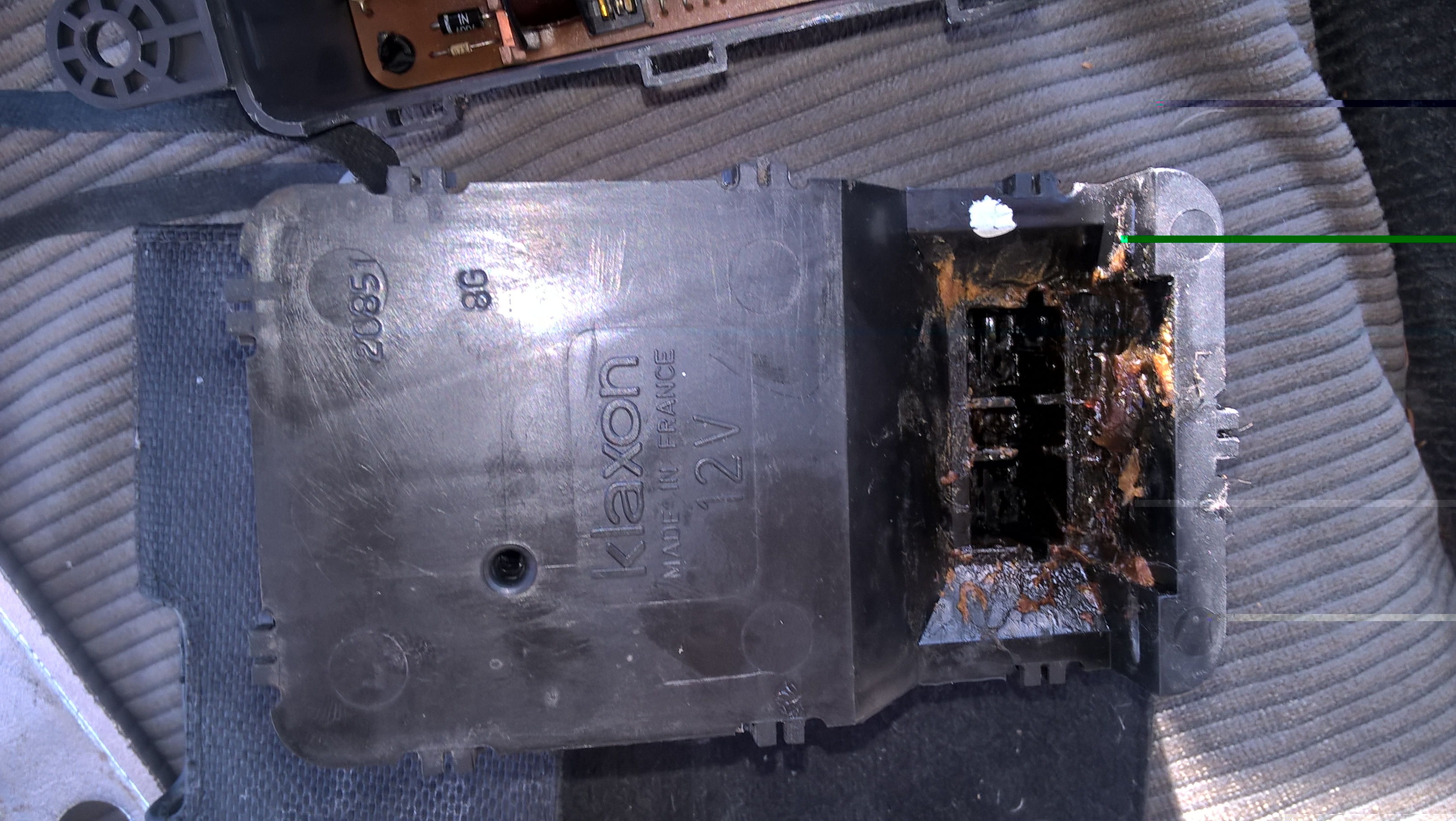

Je remonte le sujet car les photos n'existant plus, je ne vois pas de quel boitier il est question.
Serait-ce un bouton impulsionnel de portière conducteur ?
Mathieu
Mathieu
Re: VE auto coté passager
Il me semble que c'est le boîtier qui se trouvait dans la porte conducteur des Espaces I et R25 (au moins, voire R21) qui étaient équipées de la commande de lève vitre à impulsion coté chauffeur ;)
Article R497 sur cette page :
http://www.npa50.fr/contents/fr/d58_Ele ... 1_ph2.html

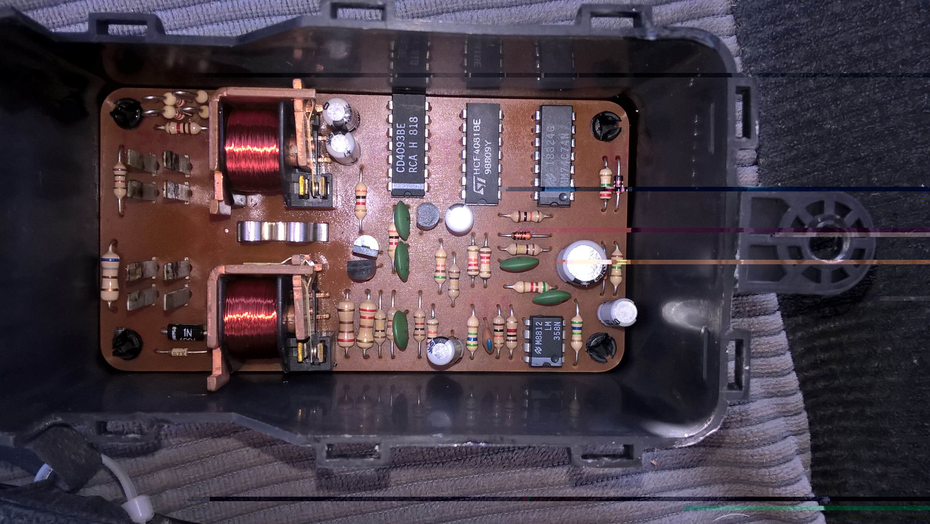

Je rajoute quelques photos d'illustration du module d'automatisme des LV :
Module ouvert.
Module ouvert.
Module ouvert.
Module ouvert.
