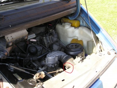

Sonde température d'air , entre la sortie filtre à air et l'entrée avant boitier papillon
Une photo sur mon 2 litres Quadra

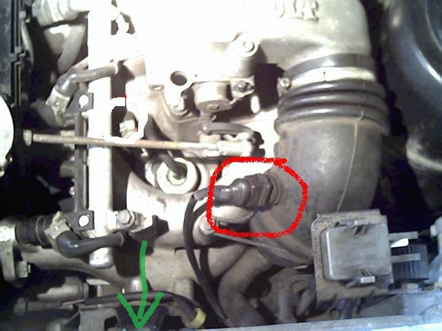

J'ai retrouvé ça .
Sur la photo en vert se cache le régulateur de ralenti ( c'est pour le situer )
Pour info , il n'y a pas de starter car c'est une injection électronique pas de carbu .
