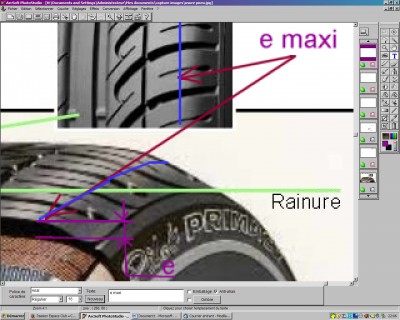

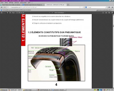

L’usure pneumatique est très liée au centre de gravité du véhicule placé haut pour les monospaces. Je mets 0,3 à 0,4 bar de plus par rapport à la préco Renault (2,4 à la dernière modif), je suis à 2,7 ou 2,8 bars, c’est un peu tape cul mais les pneus ont une usure uniforme jusqu’au bout. La pression à mettre est différente suivant la marque (je suis en Michelin). Je regarde la marque de roulage sur la bande de roulement. Il faut qu’elle soit juste sur la limite de l’épaisseur maxi dans le rayon qui est sur la limite extérieure de la bande de roulement.
Re: carossage aux roues arrieres
yves78 a écrit :Je regarde la marque de roulage sur la bande de roulement. Il faut qu’elle soit juste sur la limite de l’épaisseur maxi dans le rayon qui est sur la limite extérieure de la bande de roulement.
.... intéressant tout ça, mais je ne suis pas sûr d'avoir tout compris :oops:
:idea: .... peux-tu nous faire une photo ou un croquis d'illustration :?:
Messages : 3851
Localisation : 78 Yvelines
Message non lu par yves78 »
avec croquis

Désolé, le premier croquis n'était pas très lisible.
.... c'est maintenant pour moi beaucoup plus clair, merci :wink:
